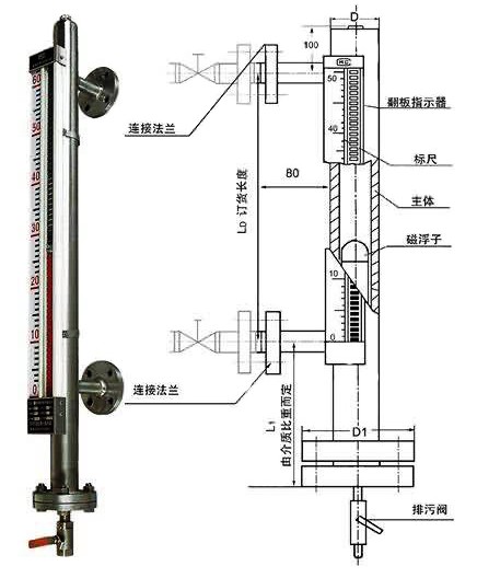

BH-UHZ型磁翻板液位计由本体、翻板箱(由红、白双色磁性小翻板组成)、浮子、法兰盖等组成,用于各类液体容器的液位测量。能用于高温、防爆、防腐、食品饮料等场合、作液位的就地显示或远传显示与控制。BHUHZ系列产品可以做到高密封、防泄漏和在高温、高压、高粘度、强腐蚀性条件下安全可靠地测量液位,全过程测量无盲区、显示醒目,读数直观,并且测量范围大,配上液位报警、控制开关,可实现液位或界位的上下限报警和控制,配上BH系列液位变送器可将液位。界位信号转换成二线制4~20mADC的标准信号,实现远距离检测、指示、记录与控制。BHUHZ系列磁翻板液位计广泛用于电力、石油、化工、冶金、环保、船舶、建筑、食品等行业生产过程中的液位测量与控制。
工作原理:
        磁翻板液位计主体外的翻板箱受主体内浮子(具有定向磁性源,按不同介质和压力针对研制)的作用促其翻板翻动并显示红白颜色,并随浮子的移动指示不同的液面高度。在指示器左侧配有醒目的刻度标尺,从而使液位的指示显得更加清晰。
磁翻板液位计结构如下图所示:
主要技术指标
1、量程范围(mm):300~81000
2、介质密度(g/cm3):0.5~2
3、介质粘度: ≤0.02Pa.S
4、工作温度℃:-40~350
5、压力等级(MPa):≤32
6、测量精度(mm):≤±10
7、安装方式:侧装式、顶装式、底装式
8、防护等级:IP65
9、防爆等级:ibⅡCT4(本安型)、dⅡBT4(隔爆型)
10、传输方式:4~20mA 或 开关量
11、接口法兰:PN4.0 DN25 HG20593(侧装式)
        PN1.0 DN100 HG20593(顶装式、底装式),可以根据用户的需要特殊定制。
注:当液位计安装受环境影响,空间位置L1<300订货时应明显提出。
