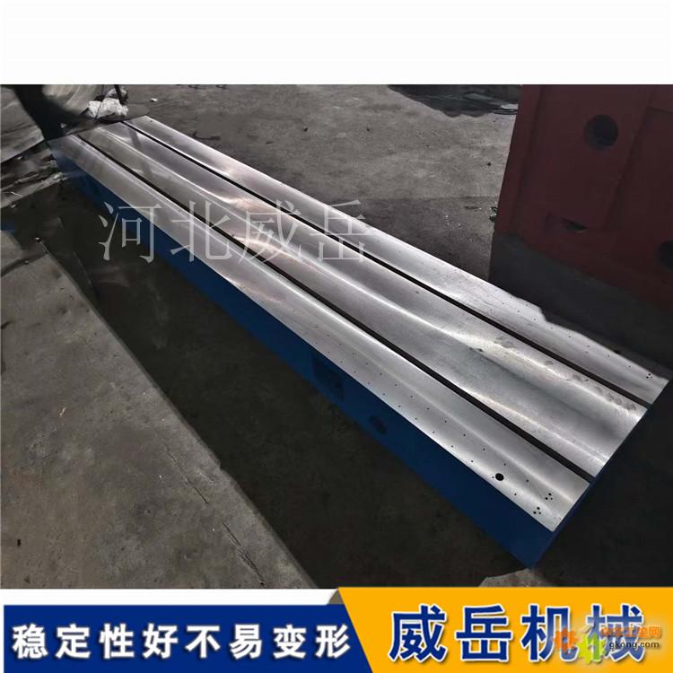

条形铸铁平台的安装调试,关键在于“均匀受力”和“杜绝虚跨”,而不仅仅是调平-2-4-9。核心目标是确保平台在长期使用中不变形、不失准。

放置垫铁(核心防变形措施)
原理:遵循 “三点支撑” 原理。先确定两端和中间的支撑点,再在跨距较大处(通常间距 500-800mm)增加辅助支撑-1-6-7。
检查:确保所有垫铁均与平台底面和基础面接触,用手锤轻敲垫铁,声音应坚实无空洞感,避免虚跨-1-4。
初步找平
使用普通水平尺大致调整各垫铁高度,使平台初步处于水平状态-1-9。
三、 精和密调平(核心环节)
此阶段需耐心细致,建议按以下顺序操作:
调纵向(长度方向)
将水平仪放在平台中央,沿中和心线从一端到另一端逐点测量。
原则:先调两端读数一致,再调整中间支撑点,使纵向直线度达标-1。
调横向(宽度方向)
在平台两端及中间多个横截面上测量。
调节同一横截面上两侧的垫铁,使该截面达到水平-1-4。
整体复测(网格法)
在平台上画出网格(如每 500mm 一个点),测量每个交叉点的相对高度。
分析数据,微调垫铁,消除局部扭曲,使平面度符合出厂标准或国标要求(如 GB/T 22095)-1-3。
