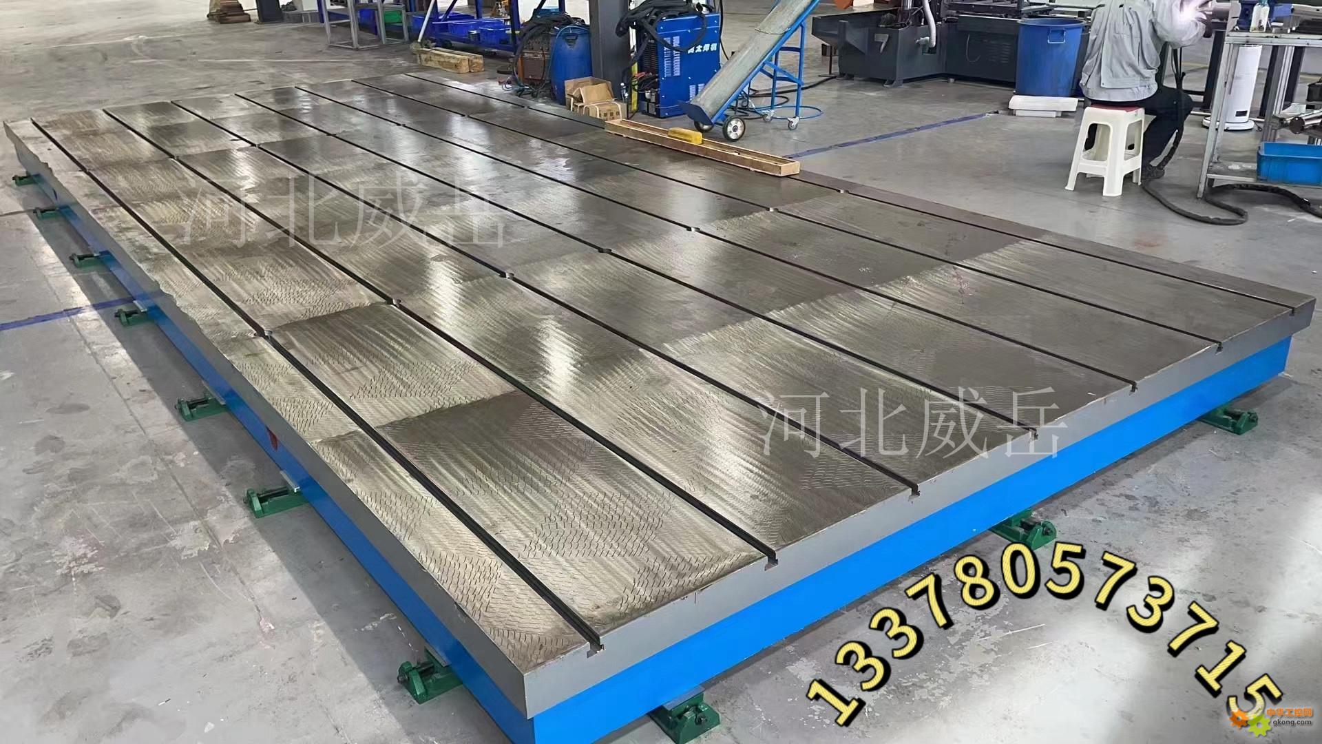

试验台底座(铸铁 / 焊接 / 钢结构)的安装调试,核心目标是水平度达标、基础稳固、无共振、受力均匀、精度保持,是后续试验数据准确、设备寿命的基础。按「基础准备→底座就位→粗调→精调→固定→二次灌浆→精度复检→负载 / 振动验证」全流程执行,可避免后期返工。

三、安装就位与粗调
1. 垫铁布置
布置原则:地脚螺栓两侧各 1 组、底座受力集中区加密、间距≤500~800mm;每组垫铁不超过 3~4 块,总高度 30~100mm。
放置:基础表面清理干净,平垫铁贴实基础、斜垫铁成对使用;垫铁与基础、垫铁与底座接触面 **≥70% 贴合 。
2. 底座吊装就位
用吊车 / 叉车平稳起吊,避免单点受力、磕碰;对准基础地脚螺栓孔缓慢下放,底座落在垫铁组上,不直接接触基础。
粗调水平:用框式水平仪在底座纵向、横向、对角线3 个方向测水平,通过敲打斜垫铁、千斤顶顶升调整,粗调至水平度≤0.5mm/m;地脚螺栓穿入,螺母预紧。
四、精调
1. 精细水平调整
测量点:底座4 角 + 中心 + 加载点 / 工作台面,多点交叉测量(避免单点误差);用电子水平仪 / 百分表连续监测,记录数据。
调整方法:微拧斜垫铁、配合千斤顶微调;每次调整量≤0.05mm,调整后静置 10~15min(消除应力回弹),复测直至达标。
精度标准:
普通精度:水平度≤0.1mm/m
精密试验:水平度≤0.05mm/m
超精密:水平度≤0.02mm/m,平面度≤0.03mm/m
2. 平行度 / 垂直度复检
工作台面与底座底面平行度:用百分表测 4 角 + 中心,误差≤0.05mm/m
立柱 / 导向机构垂直度:用经纬仪 / 磁性表座测,误差≤0.1mm/m
定和位 / 导轨配合:间隙均匀,无卡滞、无松动
  1. 地脚螺栓紧固
  2. 紧固顺序:从中心向四周对称、分次、对角紧固
力矩要求:按螺栓规格用力矩扳手,分 3 次拧紧;紧固后复测水平,偏差超差立即微调垫铁。
  • 二次灌浆与固化
1. 灌浆准备
清理:底座下方、垫铁周边、基础表面无油污、灰尘、杂物;用压缩空气吹净,洒水湿润基础
支模:用模板围合灌浆区域,高度≥底座底面 + 20mm,密封防漏;预留排气孔
2. 灌浆施工
材料:用无收缩微膨胀高强灌浆料,按配比加水搅拌
灌注:从一侧缓慢灌入,连续施工、不留施工缝,确保填满底座下方、垫铁间隙,排气顺畅;灌浆面略高于底座底面 5~10mm
养护:灌浆后24h 内禁止扰动,覆盖保湿养护≥7 天;养护期温度≥5℃,避免暴晒 / 冰冻
3. 固化后处理
拆模、清理多余灌浆料;垫铁组点焊固定;外露螺栓、底座底部刷防锈漆
