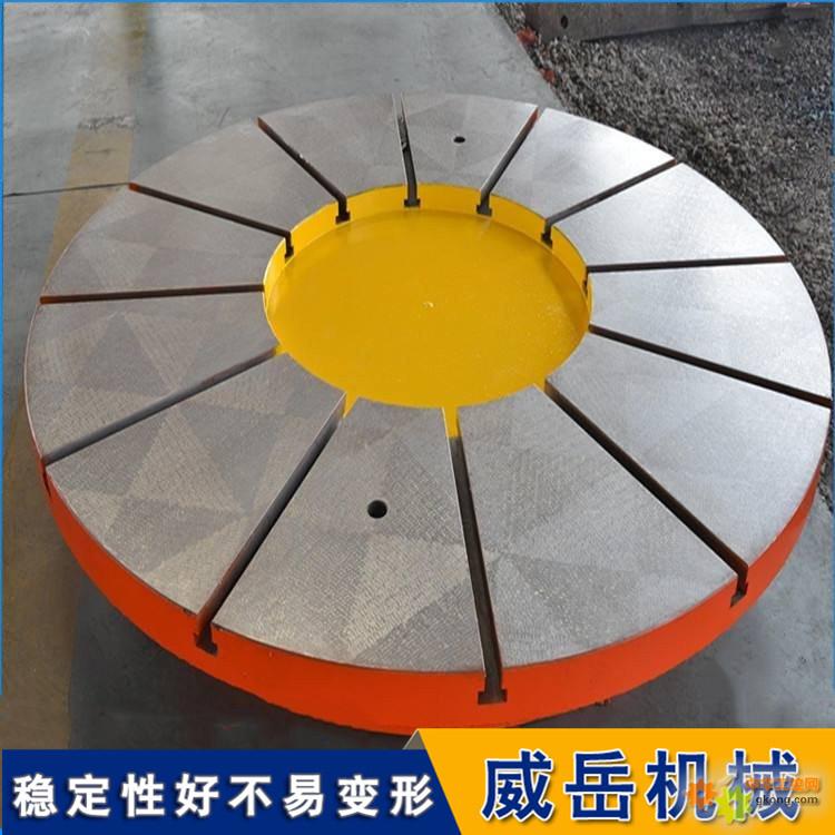

圆形铸铁平台(又称圆平板、圆形平板)是机械、计量行业用于精和密检测、划线、装配的圆形基准平面器具,核心优势是对称均匀、精度稳定、耐磨承重。是一种高精度的平面基准量具,主要由高强度铸铁(如HT200-300)制造,核心功能是为工业中的检测、测量、划线、装配等工作提供一个绝和对水平的物理基准面。
精度等级明确:按国家标准分为0级、1级、2级、3级四个等级。其中0级精度比较高,平面度误差可控制在微米级(如直径300mm的0级平台平面度仅5.5μm),适用于计量室等高精度测量场景。
材质与工艺可靠:采用高强度铸铁(HT200-300),工作面硬度达HB170-240。毛坯需经过600℃-700℃的人工退火,再结合2-8年的自然时效处理,彻和底消除内应力,确保长期使用中精度稳定、耐磨性好。
结构与功能灵活:圆形设计天然适合轴类、盘类、环形工件的检测与装配。平台由工作面、围子和加强筋一次性浇铸而成。工作面可加工T型槽、圆孔等,用于固定工件或夹具。安装时需调至水平,环境温度控制在20℃±5℃,避免震动影响精度。
规格范围广泛:直径范围通常从100mm到5000mm,甚至更大。常见规格如ф300mm、ф500mm、ф800mm直至ф4000mm,厚度随直径增加而增加(如ф300×80mm、ф1000×180mm)。
