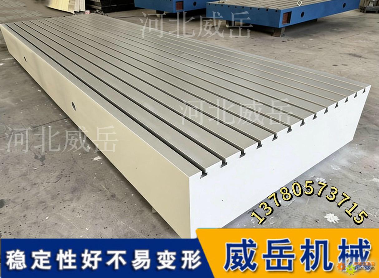

试验 T 型槽平台(又称 T 型槽试验平板、电机试验平台)是一种表面加工有T 型沟槽的高精度铸铁平台,专为实验室、车间及科研院所设计,用于固定试验设备、工件、夹具,进行各类力学性能测试、设备调试、装配及精和密检测工作。
主要特点与用途
试验T型槽平台的设计核心在于 “精和准定位”和 “灵活固定” ,以下是它的核心特点:
核心功能:主要用于固定测试设备,如电机、发动机等,进行振动、磨合、加载等试验,也广泛应用于装配、调试和精和密检测场景。
主要用途
力学性能试验:万和能材料试验机配套平台,用于拉伸、压缩、弯曲、疲劳等测试。
电机 / 发动机试验:固定电机、测功机等,进行动力性能、振动、噪音测试。
设备装配与调试:作为精和密基准平面,用于大型机械、模具、自动化生产线的装配、校准、调试。
焊接 / 铆焊工装:作为焊接工作台,固定工件确保焊接精度。
精和密检测与划线:作为检验基准,检测工件的平面度、平行度、垂直度,或用于精和密划线。

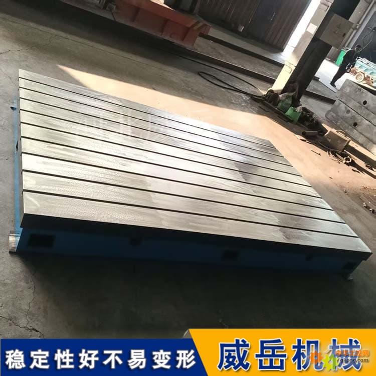

核心结构与材质
主体材质:高强度灰铸铁(HT200-HT300)或球墨铸铁(QT600)。
硬度:工作面硬度 HB170-240。
工艺:经人工退火(600-700℃)与自然时效(2-3 年)双重处理,彻和底消除内应力,确保长期使用精度稳定、不易变形。
结构:
工作面:经精和密磨削或刮研处理,平面度达微米级精度。
T 型槽:截面呈 T 形,用于贯穿 T 型螺栓,灵活、牢固地固定被测物或设备。
加强筋:底部设计箱型 / 十字加强筋,分散负载、提升刚性,防止重载下弯曲。
