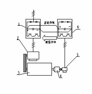

1-主变频器;2-主电机;3-离心机;4-差速器;5-副电机;6-副变频器;
按此在新窗口浏览图片
结构:见图1,离心机3由主电机2驱动,差速器小轴和副电机5同轴连接。主、副电
机的转速由变频器1、6控制,二者的直流母线并连,三相电源输入主变频器1。
特点:
(1)优良的节能性能:在螺旋滞后时,再生的能量送到副变频器的直流母线上,由于主、
副变频器的直流母线并连,该能量就经过主变频器被主电机利用。

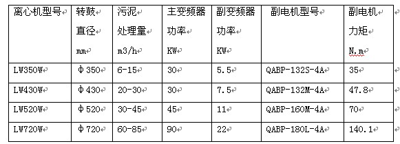

设计实例:表1是海申机电总厂在φ350到φ720的4个系列十几个品种城市污水处理离心机中主、副变频器的功率匹配和副电机选型表,主变频器选用艾默生TD2000,副变频器选用艾默生TD3000,副电机均选4极变频电机,安装OMRON E6C2-CWZ6C型600线光电编码器。

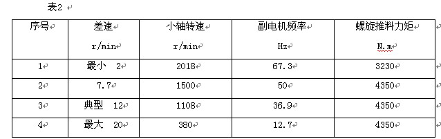

以LW430W离心机为例,运行转速n1=2200r/min;差速器额定输出力矩4000-5000N.m,速比i=91;差速调节范围Δn=2-20r/min(正常运行10-12r/min);副电机和差速器小轴直接连接(如图1),差速按Δn=(n1-n)/i计算,得表2数据,完全可以满足工艺要求。
按此在新窗口浏览图片
表2中:差转速低于7.7r/min输出力矩变小,是由于变频电机50Hz以下为恒转矩调速;50Hz以上为恒功率调速,但差转速低的情况仅当进料浓度特别低或离心机进料初期才出现,这时的推料力矩也较小。

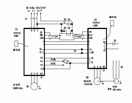

图2是应用于大豆蛋白漕液分离的LW520型高速离心机电气控制简图,主变频器U1用于驱动离心机,使离心机转速0-3500r/min无级可调,变频器的输出频率由端子X1和X2设定。S1是离心机工作状态选择开关,把S1打到X1位置,离心机以分离频率运行,S1打到X2位置,以冲洗频率运行。分离频率出厂时设置为45Hz(转鼓转速3150r/min),冲洗频率出厂时设置为5Hz(转鼓转速350r/min),如果需要改变运行频率,可以对变频器参数F58,F59进行设定。
U2是副变频器,用于调节离心机转鼓和螺旋速度之差,即差转速,改变差转速的大小可以改变离心机的推泥速度,也会影响离心机每小时污泥处理量。本机主副变频器直流母线直接并连,具有优良的节能效果。
PR是转速显示仪表,用于显示离心机转鼓转速和差转速。转速表内部有一个开关,用于选择同步报警点,可选择:1r/min,5r/min,10r/min三种,当差速小于报警点时,安装在转速表内部的继电器常开触点先闭合,然后,继电器K1动作,副电机停车。通过继电器K1外接触点,用户可外接声音报警系统,或报警时切断进料阀,或和远程控制系统通信。
时间继电器KT是解决离心机启动阶段差转速低于报警点的问题.
本设计的特点除了电路简单操作方便以外,更主要的是差转速调节快速而准确,稳定性可达到±0.1r/min.
