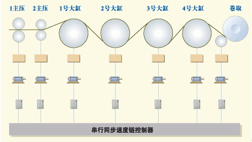

东莞某造纸厂1号机组瓦楞纸生产线的机组速度设计能力为140米/分钟,它由1主压、2主压、1号大缸、2号大缸、3号大缸、4号大缸和卷取机等7个传动点组成,如图1所示。其中1、2主压将纸浆压成纸,主压辊入口纸浆水份大,出口水份小,负载转矩相应波动大;4个大缸采用3米大缸,缸内的热蒸气将纸烘干,属于恒转矩大惯量负载,减速时间较长,一般需要1分钟左右,其中4号缸在卷取机换纸卷时,出口处纸带张力具有瞬间突变,要求控制系统具有快速阶跃转矩响应能力;卷取机采用压接方式,变频器控制主动辊,主动辊利用和从动辊之间的摩擦使从动辊被动卷纸,卷取机为恒转矩负载,由于卷取处于生产线出口段,且卷取段纸带很干,因此对变频器的机械控制特性要求很高。

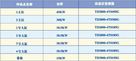

根据1号机组各传动点的特点,1主压、2主压、1号大缸、2号大缸和3号大缸适用艾默生TD2000系列
变频器进行控制,而4号大缸和卷取机适用艾默生TD3000系列矢量控制变频器进行控制。TD3000系列

一号机组变频器的配置如表1所示。

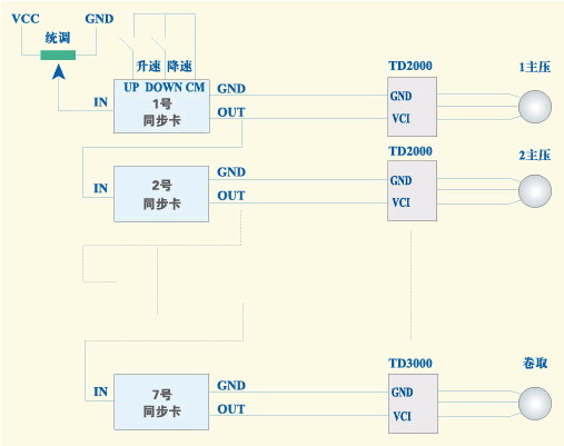

1号机组造纸生产线采用串行速度链开环模拟同步控制系统,如图2所示。生产线统调速度由精密电
位器模拟给定,1号同步卡模拟输入(0~10V)由电位器同步给定,其模拟输出(0~10V)作为1号
变频器及2号同步卡的控制输入,2号同步卡输出作为2号变频器及3号同步卡的控制输入……,串行
速度链开环模拟同步控制要求同步卡具有很好的电压线性跟随特性和高抗干扰能力,适合高速造纸
应用场合。当微调某一传动点时,该传动点后级同步跟随改变,前级不变。

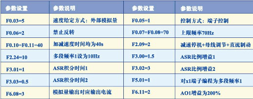

TD2000变频器控制原理图参照TD2000用户手册,X1端子设为多段频率1(爬行功能),由于生
产线50Hz对应150米/分钟,故爬行速度30米/分钟对应10Hz,参数设置如表2所示。
表2 TD2000数据配置
按此在新窗口浏览图片
TD3000变频器控制原理图参照用户手册,采用无速度传感器矢量控制,参数如表3所示。
表3 TD3000数据配置
按此在新窗口浏览图片
