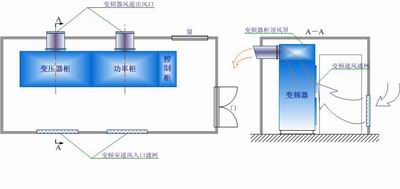

1. 风道开放式冷却
1.1冷却过程
  冷风经变频室通风入口滤网进入变频器,经过对机体进行冷却后,再由变频器风道出风口将热风排出。
1.2安装方式
  风道开放式冷却安装比较简单,只需在变频室的墙壁上开两个通风入口,安装上滤网,然后在变频器的柜顶风罩上向外引出出风口风道即可,如下图1所示:
按此在新窗口浏览图片
1.3系统特点
(1)施工简单,维护量大;
(2)费用低廉;
(3)运行稳定性依赖于当地环境

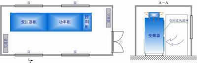

2.2安装方式
  变频器室安装空调时,要求变频器控制室空间要尽可能小,并且做好密封,避免夏季室外温度高带来的加热效应。空调的安装位置可根据现场实际情况布置在变频器两侧。具体设备布局如下图2所示。
按此在新窗口浏览图片

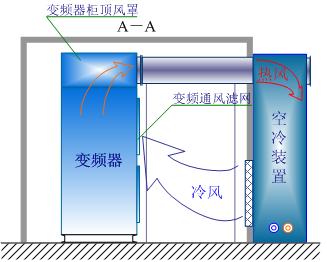

3.1基本原理
  空-水冷却系统是一种利用高效、环保、节能的冷却系统,其应用技术在国内处于领先地位。其外形及原理如下图3所示:
按此在新窗口浏览图片

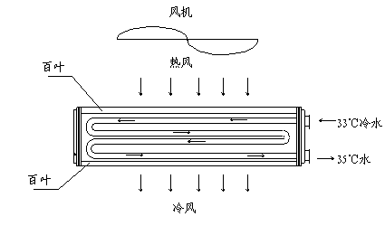

  从变频器出来的热风,经过风管连接到内有固定水冷管的散热器中,散热器中通过温度低于33℃的冷水,热风经过散热片后,将热量传递给冷水,变成冷风从散热片吹出,热量被循环冷却水带走,保证变频器控制室内的环境温度不高于40℃。
  安装空冷器要求必须在密闭环境中,为了提高冷却效果,安放设备的空间尽可能小。流入空冷器的水为工业循环水,为保护设备,要求循环水的PH值为中性,且无腐蚀损坏铜铁的杂质,进水的水压一般为0.2~0.3Mpa,进水温度≤33℃。
空冷器的维护简单易行,一般半年维护1次,进行冷却管道冲洗。

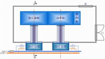

3.2施工安装
  单套系统一台变频器配备两台空冷器;单台故障时,不会对系统产生较大影响。具体设备布局如图4、5所示。空冷器的安装位置可根据现场实际情况布置在变频器正面或背面。
按此在新窗口浏览图片
            图4

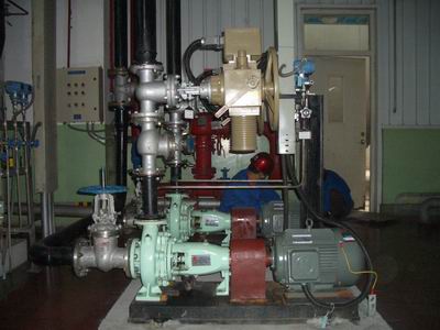

  假如现场供水量不足,为适应现场情况,还可提供独立的冷却水系统方案。该方案在现有冷却系统基础上增加独立的机力冷却塔、水处理装置、增压泵站等设备,满足现场设备变频改造项目独立冷却的要求,同时还可为现场工业冷却水系统保留一定的冷却水量为现场今后增加设备提供相应的冷却水量裕度。
按此在新窗口浏览图片
            图6:升压泵现场图
3.3安全性能评价
  设备整体安装于高压变频配电室墙外,采用风道与变频器的柜顶排气口直接连接,提高了冷却器的设备运行效率,能够对变频器排出的热气直接降温处理。同时,避免冷却水管线在高压室内布局容易出现破裂后漏水危及高压设备运行安全的严重事故发生。在空—冷系统的设计当中,为了防止空冷器出口侧凝露冷风带水排入室内,对空冷器的出风口、风速等指标进行设计计算;保证良好的排压情况下,运行安全稳定。另外,为防止空冷器漏水后进入室内,在空冷器的出口侧设置了淋水板;当漏水或有积水时,可以直接排向室外。完整的冷却系统解决方案,有效减低了辅助系统的故障率以及对主要设备的运行安全影响程度。

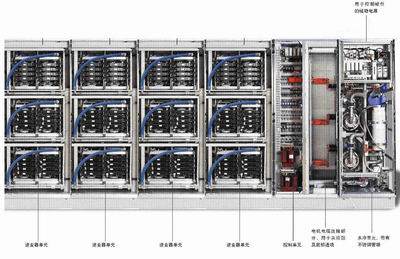

4.设备本体水冷却
  从散热的角度来说,水冷是非常理想的。但是,水循环系统工艺要求高,安装复杂,维护工作量大,而且一旦漏水,会带来安全隐患。所以,能够用空气冷却解决问题的场合,就不要采用水冷。
按此在新窗口浏览图片
图7
