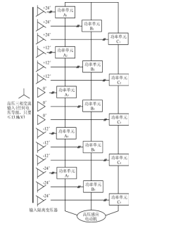

(一)变频器的结构:现以6kV五级单元串联多电平的高压变频器为例。
1.系统主回路:内部是由十五个相同的功率单元模块构成,每五个模块为一组,分别对应高压回路的三相,单元供电由干式移相变压器进行供电,原理如图1。
图1:变频器的结构

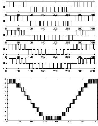

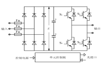

2.功率单元构成:功率单元是一种单相桥式变换器,由输入干式变压器的副边绕组供电。经整流、滤波后由4个IGBT以PWM方法进行控制(如图2所示),产生设定的频率波形。变频器中所有的功率单元,电路的拓扑结构相同,实行模块化的设计,控制通过光纤发送至单元控制板。原理框图如图3所示。
图2:功率模块输出的正弦PWM波形
图3:功率模块电路结构
3.功率单元控制:来自主控制器的控制光信号,经光/电转换,送到控制信号处理器,由控制电路处理器接收到相应的指令后,发出相应的IGBT的驱动信号,驱动电路接到相应的驱动信号后,发出相应的驱动电压送到IGBT控制极,从而操作IGBT关断和开通,输出相应波形。
功率单元中的状态信息将被收集到应答信号电路中进行处理,集中后经电/光转换器变换,以光信号向主控制器发送。

3.变频器输出波形叠加原理:
高压变频器在运行后,将输入的工频的三相高压交流电转化为可以进行频率可调节的三相交流电,其电压和频率按照V/F的设定进行相应的调节,保持电机在不同的频率下运行,而定子磁心中的主磁通常保持在额定水准,提高电机的转换效率。因此多重叠加的应用,高压变频器输出电压的谐波含量很低,已达到常规供电电压允许的谐波含量,同时输出电压的dV/dt较小,不会增加电机绕组的应力,可以向普通标准型交流电动机供电,不需要降容或加输出滤波电抗器,保证了高压设备的通用性。多电平单元串联叠加的三相波形如图5所示。
图5:多电平单元串联叠加的三相输出波形
图5:多电平单元串联叠加的三相输出波形< DIV>

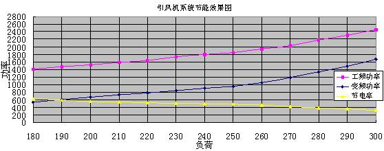

4.节能计算:
引风机变频改造后得出下表5的数据及下图8的效果图:

图8:引风机系统节能效果图
年节电量:ΔC= Cd-Cb = 1763.05-1235.58=527.47万kW&#903;h
机组平均节电率:(ΔC/Cd)×100% =(527.47/1763.05)×100% =29.92%
按照2006年至2007年1年的运行数据统计结果分析,年运行时间7920小时,平均负荷250MW, 2#机组引风机系统经变频改造后,每年可节约527.47万度,按照上网电价0.25元计算,折合发电成本:527.47×0.25=131.87万元。
