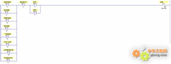

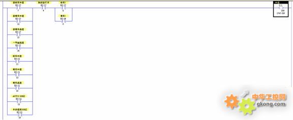

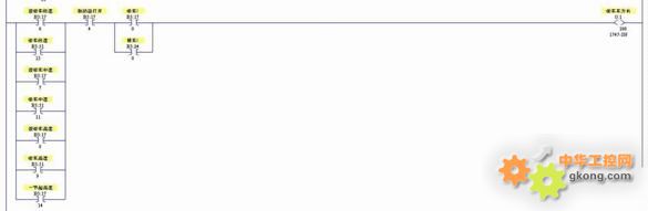

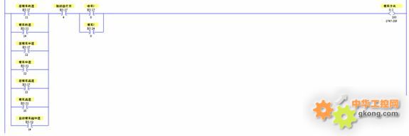

   重车调车机程序组态输出逻辑如图四、图五、图六、图七所示。

  图四:重车调车机程序组态1
  图五:重车调车机程序组态2
  图六:重车调车机程序组态3
  图七:重车调车机程序组态4

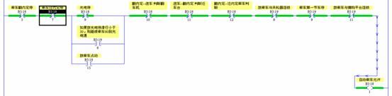

  B路重车调车机变频器在更换中间继电器后正常运行一个月左右,出现卸煤推车过程故障。其故障现象:重车调车机走行至迁内定停位置继续向迁车台方向走行,直至走过极限。此时上位机操作发出手动接车低速指令让其返回,但重车调车机仍向迁车台方向运行。操作员手动操作接车,变频器驱动无方向翻转输出,电机仍向牵车方向运行。此处分析PLC组态,在过迁内定或牵车极限的条件下PLC不可以发出牵车指令,组态如图八、图九所示:
  图八:重车调车机程序组态5
  图九:重车调车机程序组态6
