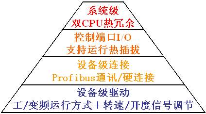

    该项技术采用独立的CPU和控制端口,与变频器本身的控制部分独立运行。当变频器出现故障时,独立的CPU能够持续工作,处理变频事故情况下的工频运行方式以及挡板或阀门开度调节的自动协调,满足DCS等工业控制系统对过程控制的需求。即便是运行中出现CPU或完全失电的严重故障,该项协调控制技术仍能够在最终故障瞬间将设备控制权转接至远程控制,实现原有高压开关、挡板或阀门等工频情况下的使用设备监控及调节。同时实现无扰切换,确保生产运行的高安全可靠性。
    该项技术基于DCS后台框架下设计开发,可配备双CPU热冗余备份、I/O卡件热插拔,实现系统在运行过程中完全的故障处理及维修,最大限度的满足了现场对高压变频应用系统的要求。系统安全结构如图1所示。
图1:系统安全结构图

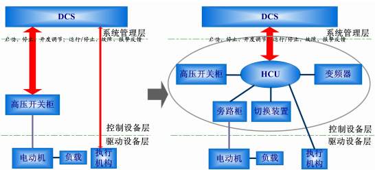

    采用HCU技术设计的高压变频控制系统将高压变频器、旁路切换装置、高压开关等有关的设备整合为一种驱动设备。也就是说对于现场DCS等控制系统而言,不存在工频、变频运行方式的切换,以及控制转速还是控制开度的切换问题,而成为一个控制设备启停、实现其负荷率随生产负荷调整的过程控制量稳定的问题。
    在现场的实际工程应用中只需要将高压变频系统作为一种设备使用即可。不再需要对DCS等控制系统内部逻辑进行任何改造或者增加I/O控制端口,原有的控制逻辑和调节方式不变,大大简化了项目执行的现场改造工程量、降低项目投资成本及人工费用等。
    系统进行变频改造前后与现场控制系统的接口结构如图2。以DCS为例:改造前,DCS针对高压主辅机设备的控制调节端口,连接高压开关、执行机构等执行设备。改造后,DCS的这些信号引入HCU通过协调控制技术进行信号处理、指令分配、控制对象协调后驱动执行设备运行。至于在何种情况下启动哪些设备、进行何种方式的调节等逻辑判断和指令下达,则无需由DCS来实现。
图2:系统进行变频改造前后与现场控制系统的接口结构图

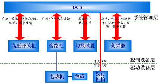

    DCS只需要对现有的调节系统的参数进行再整定即可实现系统运行。如果采用常规的高压变频系统改造结构,系统的端口及连接结构如图3所示。需要在DCS侧保留已有控制设备端口的基础上,进行I/O端口的增容或占用原有的备用I/O点,进行大量的电气改造施工。另外,生产系统的主辅机设备的变频改造项目不是一台或两台设备而是需要大量的外围支持和专业化的个性系统化设计。
图3:系统的端口及连接结构图
