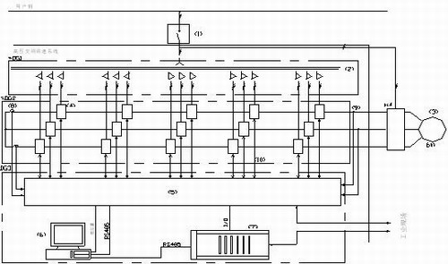

  我公司采用北京利德华福电气技术有限公司生产的HARSVERT-A系列电压源型全数字控制高压变频器,高-高方式、采用H桥串联方案。额定容量:1600KVA、额定电压:6kV、额定电流:160A。高压变频器装置由变压器柜、功率柜、控制柜、刀闸切换柜四个部分组成,冷却方式采用:空水冷却系统。为单元串联多电平结构,其原理如图1所示。
         图1:单元串联多电平高压变频器原理框图

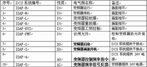

   1)DCS系统与高压变频器的接口方案
    DCS系统与高压变频器之间的信号总共有10个,其中开关量信号8个,模拟量信号有2个。(以#1引风机为例)

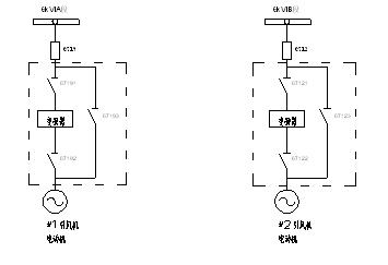

  引风机高压变频器电气一次系统接线方式采用“一拖一”手动切换方式(虚线部分为新增加部分),如图2:
          图2:引风机变频器一次接线图
  高压变频器可根据运行方式需要,进行运行方式的切换,如:一台变频一台工频的运行方式和两台工频的运行方式。缺点是在进行高压变频器运行方式切换时,需要将机组负荷进行调整,降低负荷后,停止#1(或#2)引风机运行,方可进行引风机运行方式的切换操作。正常情况下,2台引风机投入高压变频调速运行方式。

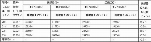

  以下是#7机组#1、2引风机高压变频器运行后,对10月16日至20日生产数据进行初步比较。
  通过上表数据对比,从节电率分析,#7机组在发电负荷相同情况时,#7机组两台引风机工频运行每天平均耗电量40761 kW•h,#7机组两台引风机变频运行每天平均耗电量 22869kW•h,节约电量17892kW•h,节电率为43.8%。
