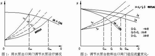

  水泵站的装机是按最不利条件下、最大时流量和所需相应扬程决定的。而实际上每天内只有很短时间能达到最大时流量,大多数时间里,水泵站都处在小流量下工作。为了适应流量的变化,许多泵站在运行中采取关小出口闸门的办法来控制流量,从而造成出口闸门前后的压力差值(少则多米,多则几十米)就白白地浪费于闸门阻力上(如图1)。
  当水泵台数足够多时,是可以很好地适应水量变化的,但是水泵型号是有限的,装机台数过多,不仅管理不便,而且会无谓地增大建筑面积,提高工程造价,即使这样,也无法做到完全适应水量变化,还需要用闸门来调节水量(如图2)。

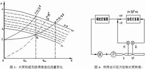

  为此,采用水泵机组无级调速技术,可连续地改变水泵转数,来变更水泵工况,使其流量与扬程适应于管网用水量的变化,才能提高机组效率,维持管网压力恒定,达到节能的效果。节能原理如图3所示。AB为全速泵特性曲线,AnBn为调速泵特性曲线,CBnB为管路特性曲线,CO为几何扬程(含地形差和自由水头),当用水量从Qmax减少到Qmin的过程中,全速泵的扬程将沿BA曲线上升,而管网所需扬程将沿BBn曲线下降,这两条曲线纵坐标的差值就意味着全速泵扬程的浪费。应用水泵调速技术时,当用水量从Qmax变动到Qmin的过程中,水泵转数随流量从额定位n降到n1n2n3……nn,水泵的Q—H特性曲线AB也相应变化为A1B1,A2B2,A3B3……AnBn。而这组平行的特性曲线AB—AnBn与管路特性曲线CB的交点轨迹BBn正在管路特性曲线上。这样就可使水泵工作点沿管路特性曲线滑动,使扬程处能与系统阻力相适应,做到没有多余压力的损失,且能保持管网压力恒定,根据水泵轴功率的计算公式,明显收到节能效果。
    为实现水泵机组随用水量变化而自动调速,最直接的办法是在管网最不利点处设远传压力计,并设定压力值。微机系统输入的压力信号按存放的程序改变水泵转数,达到最不利点压力恒定和供需水量平衡。但是最不利点距泵站往往很远,远传信号不方便。采用泵站出口压力和流量来控制水泵转数是常用的办法。当管网确定之后,出口压力应是流量的函数曲线即为管路特性曲线,所以可以利用图4的控制系统自动地调节水泵转数。

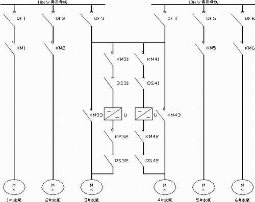

  1.1三水厂的净水厂
  设计院和吉林市自来水集团有限公司通过工艺上认真计算,根据实际工况要求设计主回路电气结构图,选用HARSVERT-A型高压变频器一拖一的成功方案。如图5所示。一拖一的两台电机互为备用。
  以3#水泵为例说明,工作原理是由3个真空接触器KM31、KM32、KM33以及2个高压隔离开关QS31、QS32组成(如图5),其中KM31、KM32、KM33为高压真空接触器,用于变频和工频的电动切换。QS31和QS32为高压隔离开关,一般情况下处于合闸状态,仅在变频器检修时拉开,用于电机工频运行情况下对变频器进行安全检修。
  特点:
  1)可以实现工频/变频自动切换功能。在变频器出现严重故障时,系统能够自动切入工频电网中,断开变频器时,负载不用停机,满足现场不能停机要求。
  2)易实现四运两备运行方式。即一台变频运行,三台工频运行,二台工频备用;四台工频运行,一台工频备用,一台变频备用。

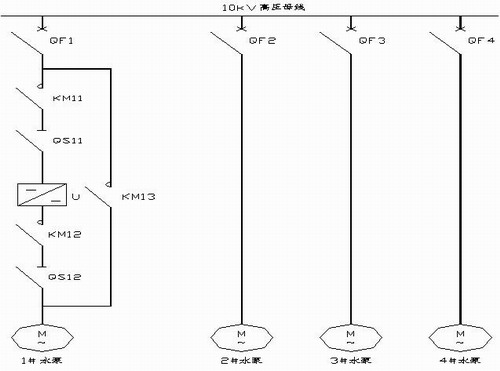

  1. 2三水厂的取水厂
      选用HARSVERT-A型高压变频器一拖一的成功方案。如图6所示。
      以1#水泵为例说明,工作原理是由3个真空接触器KM11、KM12、KM13以及2个高压隔离开关QS11、QS12组成(如图6),其中KM11、KM12、KM13为高压真空接触器,用于变频和工频的电动切换。QS11和QS12为高压隔离开关,一般情况下处于合闸状态,仅在变频器检修时拉开,用于电机工频运行情况下对变频器进行安全检修。
  高压变频器工作特点:
  1)可以实现工/变频自动切换功能。在变频器出现严重故障时,系统能够自动切入工频电网中,断开变频器时,负载不用停机,满足现场不能停机要求。
  2)易实现三运一备运行方式。即一台变频运行,二台工频运行,一台工频备用;三台工频运行,一台变频备用。

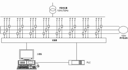

  1.系统结构
  HARSVERT-A系列高压变频调速系统的结构如图7,由移相变压器、功率单元和控制器组成。10kV系列有24个功率单元,每8个功率单元串联构成一相。
           图7:高压变频调速系统结构图

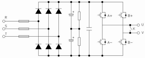

  2.功率单元结构
  每个功率单元结构上完全一致,可以互换,其电路结构如图8,为基本的交-直-交单相逆变电路,整流侧为二极管三相全桥,通过对IGBT逆变桥进行正弦PWM控制。
           图8:功率单元结构图

  5.输出侧结构
      输出侧由每个单元的U、V输出端子互相串接而成星型接法给电机供电,通过对每个单元的PWM波形进行重组,这种波形正弦度好,dv/dt小,可减少对电缆和电机的绝缘损坏,无须输出滤波器就可以使输出电缆长度很长,电机不需要降额使用,可直接用于旧设备的改造;同时,电机的谐波损耗大大减少,消除了由此引起的机械震动,减小了轴承和叶片的机械应力。
      当某一个单元出现故障时,通过使继电器K闭合,可将此单元旁路出系统而不影响其他单元的运行,高压变频器可持续降额运行;如此可减少很多场合下停机造成的损失。
