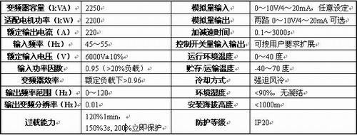

  HARSVERT-A06/220(适配2200kW/6kV电机)高压变频器1台、系统旁路开关柜(2200kW)1台(手动,用于变频/工频切换)、2台500MW机组配置引风机4台,采用“一拖一”变频控制,共有4套引风机变频调速系统。
  HARSVERT-A06/220变频器参数如下:

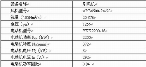

  (1)设备参数

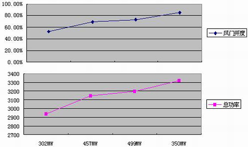

  通过对上述数据中总功率和挡板平均开度之间关系的变化趋势分析,可以看出风门挡板开度和总功率之间略呈线形关系。如下图所示:
  现取457、499MW负荷点的平均开度百分比和电动机总功率数据对100%开度情况下的总耗电功率数据特性趋势进行计算,并且推测出100%开度情况下的总耗电功率值:
  P100=(3192.30-3142.54)/(73.1-69.5)×(100-73.1)+3192.73=3935.89kW
  即:100%挡板开度电动机全速运行情况下的实际总功率为3935.89kW。
