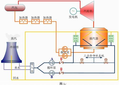

    以闭式循环冷却机组为例,循环水系统的主要作用是冷却汽机低压缸排气温度,降低低压缸排气压力,使得主蒸汽在通过汽轮机时最大限度的释放能量做功转化为汽轮机旋转的机械能用于驱动发电机发电。循环水泵的作用是将冷却水压入凝汽器中与作过功的过热蒸汽进行热交换,降低汽轮机末端排压。吸收热量的循环水被输送至冷却塔后喷淋,经逆流自然通风冷却后循环使用。具体的系统结构原理如图1所示。
    长期以来,大多数机组的循环水系统采用开停泵方式运行。根据季节不同,气温差异开启一台或两台循环水泵。由于机组凝汽器密封、机组效率、季节性温差等原因,往往是为了保证机组安全运行,通常存在循环水系统开一台流量不够,开两台流量过大的情况,夏季运行流量却不足等现象。这就无法保证机组的长期经济性稳定运行,而且一直以来没有合理的控制和调节手段,无法实现循环泵的功耗跟随机组负荷调整,循环泵能耗居高不下。

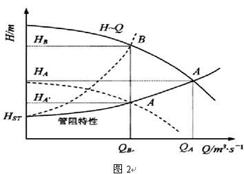

1.循环水泵调速
    在循环水泵上应用变频调速技术,主要是用于机组在额定负荷以下运行时,循环泵运行参数向下调整的需要。即:运行频率在≤50Hz范围内调整。从图2可以看出:只要管网工作压力H高于管网静压值HST,在保证最低流量的情况下即可安全运行。当流量需求降低循环泵转速随之降低,根据流体力学相似定律,压力也会下降。从而,带来冷却水管网及其辅助工业冷却水等子系统的运行变化。
    通过对循环泵、管网特性曲线和机组流量需求情况分析可知:在机组180~300MW负荷调整区间,循环泵的流量调整空间有限;且转速下降时流量降低,压力降低幅值不大,不会产生较大影响。系统能够接受循环泵在一定的范围内实现调速方式运行。

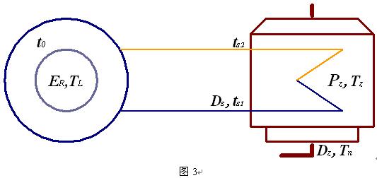

   真空度是指凝汽器的真空值与当地大气压的比值的百分数,也就是我们控制循环水系统的直接影响变量,是影响发电机组经济效益的重要参数。由于二次蒸汽在凝汽器中与冷却水进行热交换凝结成水时,由气态转变为液态,体积迅速变化,这就在凝汽器内形成高度真空,同时在汽轮机的排汽口建立并保持高度真空,使进入汽轮机的蒸汽能膨胀到尽可能低的压力,提高了蒸汽对汽轮机的做功能力。即:增大了机组的理想比焓降,提高汽轮机的工作效率。目前,凝汽器真空主要依靠调节冷却水流量来控制。其热交换过程如图3所示。

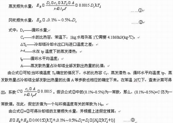

    火电厂是主要的用水大户,其中冷却塔中的冷却水损失是电厂水资源损失的主要源头之一。它包括蒸发损失,风吹损失和排污损失;而占75%以上的蒸发损失主要与循环水的流量及冷却塔出入口温度端差密切相关。在北方由于夏冬两季的温差较大,所以夏冬季冷却塔中蒸发热量所占的比值也有很大变化;夏季约为100%,而冬季约为50%。蒸发损失水量及风吹损失水量的计算公式如下:
    由上式③可以看出:在一定的环境温度下,冷却塔的主要水量损失主要取决于循环水流量Ds及冷却水出入口温度端差ΔTL。也就是说,合理控制冷却塔循环水流量Ds及冷却水出入口温度端差ΔTL能够有效降低冷却塔水量损失。在循环水变频控制系统满足凝汽器真空的前提下,实现系统节水运行。

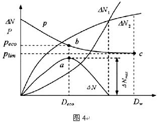

    该控制策略采用多参量计算、单一量平衡算法,通过改变循环泵流量控制凝汽器真空,同时将能量守恒定律和热力学传导理论引入到循环水系统的控制策略当中。从而,使得循环泵的流量控制不再以单纯的凝汽器真空作为控制目标。将机组负荷变化对凝汽器真空的不同要求,冷却循环水的运行端差,环境温度等参数作为主调节回路的综合调节指标。在满足机组运行对凝汽器真空要求的同时,降低凝结水过冷度,把冷却循环水的运行端差控制在合理范围内。从而,起到降低机组煤耗和冷却塔蒸发水量损失的系统综合经济性。

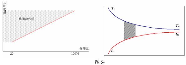

    为了保证机组在不同负荷下经济、安全运行,机组在设计和运行中有一条负荷与排气压力的关系曲线。在原有的运行模式下,循环水系统依靠开停方式调节,经济性无法保证,只能通过循环水维持凝汽器真空尽可能低值运行,该曲线主要用于机组保护。在循环水控制应用中,将该曲线作为调节的参考量,进行保守值控制。
    通过热力学传导理论可知:进行热交换过程并非是温度差值越大越好,也不是流量越多越好,而是将温度端差控制在4.5~6.5℃范围内,实现5℃左右的出入口端差调节对于热交换系统才是最经济的。温度差值大,系统热交换效能下降,交换介质流量过高,运行成本增加,但是并不能带来更好的效果。在保证凝汽器真空的同时,根据季节差异调节循环水流量,将出入口端差控制在4.5~6.5℃范围。
    考虑到夏天气温高,机组满负荷时需求量大,可以通过变频技术发挥循环泵的潜在空间充分提高系统经济性指标;冬季气温低,容易导致凝结水过冷、冷却塔结冰等因素,可以充分利用变频的调节范围宽、响应速度快等特性满足低负荷运行需要。在控制策略的设计中,取接近算法,以真空指标为主,兼顾辅助控制指标,从而使系统在调节过程中具备了多样性和灵活性,避免调节过程波动大,真空指标不稳,影响机组运行安全和机组效率。
