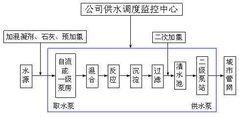

一、自来水生产工艺流程介绍
    现将自来水厂水处理工艺流程简述如下:
                          图1  自来水厂水处理工艺流程
    首先要选好合适的水源和取水口,用管道输送至一级泵房(取水泵房)并在一级泵房前加氯以杀灭藻类、植物和贝类动物。再通过一级泵房将水送至厂内处理系统中。通常经过混合(在水源水中加入适量的氯化铝,俗称矾)、反应、沉淀、过滤、消毒等处理工艺,每一工艺配以相应的构筑物(如沉淀池、滤池、清水池等),滤后消毒一般是加氯和氨,投加了消毒剂的水经清水池、并在池内停留一小时左右就成为合格的饮用水,再经过二级泵房(供水泵房)加压输送到城市管网中,供生活饮用和生产使用。
