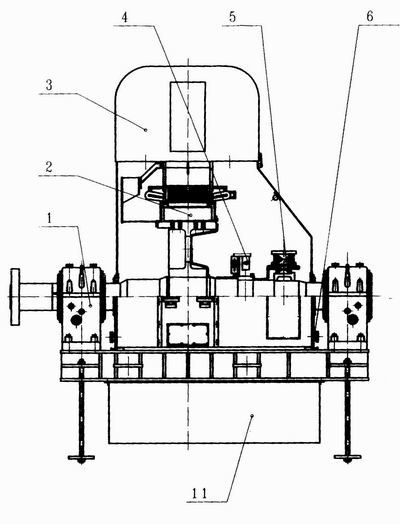

1. 无刷同步电动机的结构
无刷同步电动机的结构如图1所示:
按此在新窗口浏览图片
            图1 无刷同步电动机结构
图中:1为滑动轴承,2为无刷同步电动机绕组,3为冷却器,4为旋转整流器,5为励磁发电机。

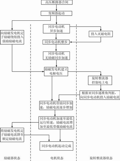

2. 无刷同步电动机励磁系统结构
  无刷同步电动机励磁系统结构如图2所示,其中励磁发电机与同步电动机同轴转动。
按此在新窗口浏览图片
            图2 无刷同步电动机励磁系统结构

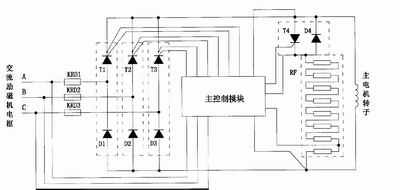

  其中,旋转整流器负责电机起动过程灭磁与投励逻辑,其内部结构如图3所示。电机起动时,旋转整流器控制灭磁晶闸管T4将灭磁电阻RF连接至无刷同步电动机的转子励磁绕组上,以提供较大的起动转矩,降低励磁绕组端电压,此时整流晶闸管T1 ~ T3截止;当电机到达亚同步速且满足准角条件时,控制器触发整流晶闸管T1 ~ T3,将励磁发电机的电枢电压整流后加在同步电动机的励磁绕组上,为同步电动机提供持续的励磁电流,同时关断灭磁晶闸管T4。此时,旋转整流器等效于三相二极管不控整流器。

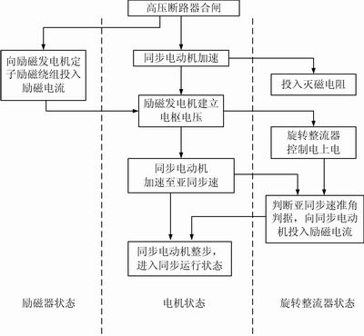

4. 无刷同步电动机的工频起动投励过程
无刷同步电动机的工频起动投励过程如图4所示:
按此在新窗口浏览图片
            图4 无刷同步电动机工频起动过程
  工频起动时,首先高压断路器合闸,旋转整流器的灭磁部分电路根据同步电动机励磁绕组上的感应电压将灭磁电阻连接至同步电动机的励磁绕组上,同步电动机逐渐加速。
  高压断路器合闸后,励磁器触发晶闸管,向励磁发电机的定子励磁绕组通以一定的励磁电流。随着电机转速的升高,励磁发电机的转子电枢绕组电压逐渐升高,当其高于旋转整流器的最低工作电压后,由其供电的旋转整流器控制器上电,旋转整流器监测同步电动机励磁绕组上的感应电压,当其周期大于预设值(表示同步电动机已到达亚同步速)且到达反向过零点时,触发整流晶闸管,关断灭磁晶闸管,将励磁发电机的转子电枢电压整流后加在同步电动机的励磁绕组上,完成投励。
  电机经过短暂的整步过程后进入稳定的同步运行状态,电机起动过程完成。

2. 变频起动时的投励与整步过程
无刷同步电动机的变频起动过程如图5所示:
按此在新窗口浏览图片
            图5 无刷同步电动机变工频起动过程
  高压断路器合闸后,变频器高压上电。变频器收到“启动”命令后,从0.5Hz开始向同步电动机的定子电枢绕组输出电压,并按照预设的加速时间和V/F曲线逐渐提升输出电压的频率和幅值,同步电动机空载起动。
变频器向同步电动机定子电枢绕组输出电压的同时,通知励磁器开始向励磁发电机的定子励磁绕组输出强励励磁电流,该电流为大于励磁发电机的额定励磁电流,小于励磁发电机的最大短时励磁电流,此时,励磁发电机的转子电枢绕组电流近似为零。
  变频器起动后,同步电动机依靠其凸极转矩和转子剩磁,经过短暂的异步加速和整步过程(约1至2秒)后进入同步运行状态。由于此时同步电动机无励磁电流,仅依靠凸极转矩和转子剩磁运行,因而其定子侧电流较大,约为电机额定电流的2至3倍。
  随着电机的加速,励磁发电机转子电枢绕组感应的电压逐渐升高,当其高于旋转整流器的最低工作电压时,旋转整流器控制电源上电。由于此时同步电动机工作在同步运行状态下,其转子角的少量摆动在励磁绕组上感应出较低频率的电压,该电压的周期满足滑差频率判据。旋转整流器在检测到该电压后,立即触发整流晶闸管,向同步电动机的转子励磁绕组投入励磁电流。由于此时电机的转速仍然较低,励磁发电机的电枢电压较低,因而向同步电动机输出的励磁电流也较低。投入励磁后,同步电动机的定子电枢电流将有所降低,随着电机的加速,励磁发电机输出的电压逐渐增加,同步电动机获得的励磁电流也逐渐增加,同步电动机的定子电枢电流逐渐降低至额定电流之下。
  当电机转速增至最低运行转速(调速区间下界)后,变频器通知励磁器将励磁发电机的定子励磁电流调整为励磁发电机的最大持续工作励磁电流(或额定励磁电流),电机起动过程完成,电机可以在该转速下加载运行,或者根据工艺需要,加速至期望的转速运行。
  由于上述电机起动过程较短(其典型值约为30秒),且通常启动前励磁发电机和同步电动机绕组温度不高,因此这一过程不会导致励磁发电机和同步电动机过热。
