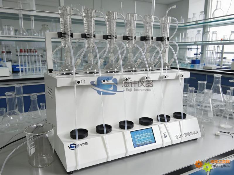

四、一体化智能蒸馏仪简化操作
  1. 清洗蒸馏瓶、冷凝管路,检查冷凝水循环;
  2. 250 mL 水样入蒸馏瓶,加 25 mL 无酚水、沸石、甲基橙、磷酸至橙红;硫化物干扰加硫酸铜;
  3. 密封磨口,放置 250 mL 容量瓶接收;
  4. 设置参数:馏出速度 5–6 mL/min,收集体积 250 mL;启动程序;
  5. 自动停止加热,冷却后取出馏出液定容,核查残液酸度。
