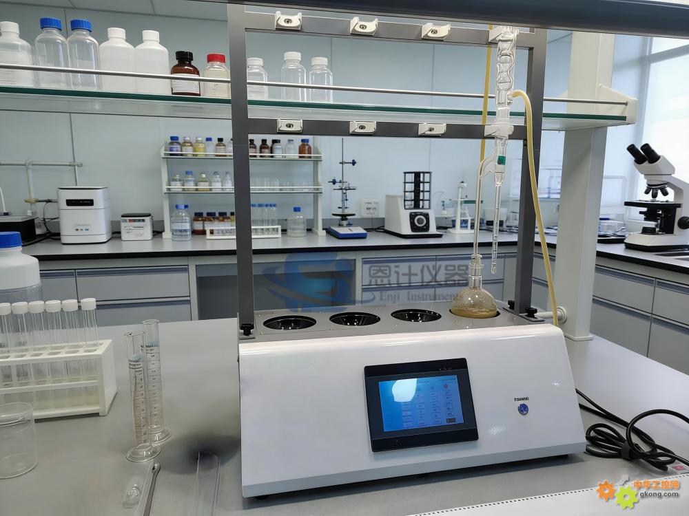

如果选蒸馏法油中水分测定仪,重点核查玻璃套件、加热与冷凝性能。整套蒸馏烧瓶、接收器、冷凝管需要高硼硅耐热玻璃,磨口密封严密,接收器刻度分度值 0.1mL,刻度耐磨不易模糊。加热支持连续可调控温,可稳定控制蒸馏回流速度每秒 2?4 滴,防止暴沸冲样;冷凝系统换热效率要充足,避免水蒸气逃逸造成结果偏低。同时要有防干烧、漏电防护,油品属于易燃介质,安全防护不可忽视。
