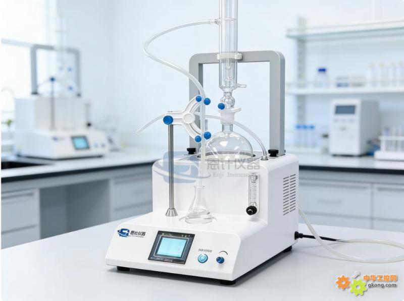

  设备严格遵循《中国药典》通则 2331 酸碱滴定第一法原理,同时兼容 GB 5009.34?2022 食品二氧化硫检测,整体为酸化释放?氮气载气?水蒸气蒸馏?冷凝吸收整套前处理流程国家药典委...。
  核心化学原理
  中药材经过硫磺熏蒸之后,二氧化硫大多以亚硫酸盐、亚硫酸氢盐结合态存于药材基质内部,不能直接滴定检测。向蒸馏烧瓶内加入盐酸酸化,结合态亚硫酸盐发生反应生成亚硫酸;受热之后亚硫酸分解,释放出气态二氧化硫 SO?气体。
  完整仪器工作流程
  1、酸化释放阶段 粉碎后的中药材样品置于蒸馏瓶,加入纯水,通过分液漏斗加入盐酸,酸性环境打破结合态亚硫酸盐,生成二氧化硫气体。
  2、加热蒸馏 + 氮气载气带出 远红外加热使瓶内溶液保持稳定微沸,产生水蒸气;同时通入稳定流速的氮气作为载气,把生成的二氧化硫气体混合水蒸气一同带出蒸馏烧瓶。氮气可以避免二氧化硫溶解回流残留,提升回收率,每一路独立流量计控制氮气流量,保障平行样一致性。
  3、冷凝冷却 混合气体进入立式冷凝管,循环冷却水对混合蒸汽降温,水蒸气冷凝回流回到蒸馏瓶;二氧化硫气体不被冷凝,顺着导气管导入吸收瓶。
  4、吸收富集 导气管插入吸收液液面之下,国标使用3% 过氧化氢溶液作为吸收液;二氧化硫被双氧水氧化生成硫酸,把气态二氧化硫转化为稳定的硫酸根,完成待测组分富集,后续使用氢氧化钠标准溶液滴定吸收液,根据滴定消耗体积换算中药材二氧化硫残留量。
  仪器自带防倒吸保护:蒸馏结束、温度下降瓶内负压时,可避免吸收液倒灌回蒸馏烧瓶,防止样品报废。
  简单概括
  加酸把药材里结合态亚硫酸盐转变成 SO?气体,依靠氮气 + 水蒸气把气体吹出来,经过冷凝之后被过氧化氢吸收氧化,再滴定计算含量。
  补充:设备只是完成前处理蒸馏富集,滴定定量需要搭配电位滴定仪或者手工滴定完成,蒸馏装置本身不输出检测数值。
