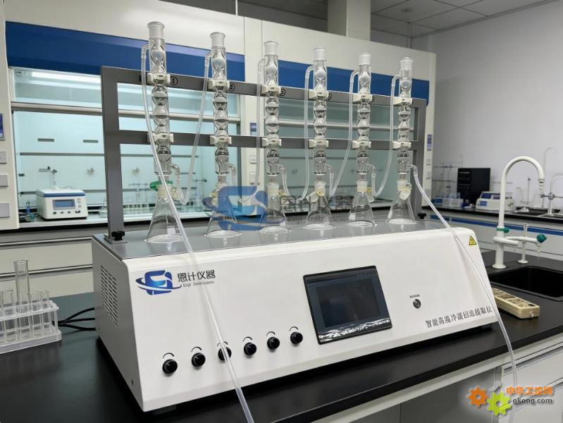

中药浸出物测定、食品脂肪酸水解、食品接触材料提取物检测,冷凝回流是核心前处理手段,适配《中国药典》通则 2201 醇溶性热浸法、GB 5009.168?2016、GB 31604.5?2016 等标准。传统水浴锅搭配零散冷凝管,水浴温差大、溶剂易挥发,平行样 RSD 偏高,是 GMP、CMA 评审高频关注点。冷凝回流提取仪将恒温加热、回流冷凝、时序控制集成一体,但不少实验室只看通道数量,忽略温控均匀性与冷凝能力,出现提取不完全、溶剂损耗大,数据无法复现。抓准选型要点,保障前处理结果合规可靠。
选型第一重点考察水浴温控体系。优先选用带内循环搅拌水泵、多点位测温机型,控温精度≤±0.5℃,消除水槽中心与边缘温差,保证全部工位受热条件统一。简易机型无水体循环,工位之间温度偏差大,批量样品提取程度不一致。支持 PLC 触控多段程序控温,可存储调用国标方法,留存温度运行曲线,满足数据完整性溯源。同时确认自动补水、缺水报警、实验结束自动排水功能,规避干烧,减少水槽水垢滋生,水浴最高温度可达 100℃,适配沸水浴回流项目。
冷凝性能直接决定溶剂回收率,分为风冷、水冷、风冷 + 水冷复合模式。毛刺型高硼硅玻璃冷凝管换热效果优于普通直形冷凝管。通风橱无供水条件,选用风冷机型;大批量检测、处理乙醇等易挥发有机溶剂,优先搭配循环冷水机的水冷复合款,抑制溶剂挥发。磨口密封必须选用 PTFE 四氟垫片,普通橡胶长期接触有机溶剂会溶胀变形,造成溶剂逃逸,提取结果偏低。
通量与样品容器匹配。主流规格 6 位、8 位、12 位。企业自检小批量样品选 6?8 位;第三方高通量检测优先 12 位机型。优先兼容 100?250mL 标准平底三角烧瓶,拒绝非标定制器皿,降低后期耗材成本。优先冷凝管可翻转支架,样品瓶拆装简单,降低玻璃磕碰破损风险;高配支持顶部加液,无需拆卸整套冷凝组件即可补加试剂。
整机材质与安全细节不可忽视。水浴槽采用 SUS304 不锈钢一体成型,耐酸碱、耐有机溶剂浸泡,便于清洗。实验多涉及易燃有机溶剂,设备必须具备超温断电、漏电保护。整机框架稳固,玻璃组件缓冲夹持,防止应力碎裂。
