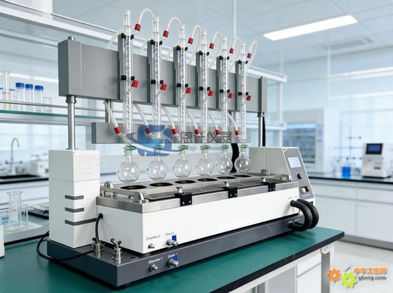

四、恩计机型特点:智能共通,定位不同
恩计这两类仪器在智能化设计上有共通点,比如PLC控制系统、7英寸触控屏,操作比较直观,同时具备自动水位控制、多重安全保护等功能。
具体到定位,水浴冷凝回流提取仪常见配置是12位加热单元,适合大批量样品处理。它的核心是水浴温控均匀,通过内置循环泵和4路测温探头保证温度恒定。冷却方式标配风冷加储水冷,也可以选配外接冷水机提高效率。
高温冷凝回流提取仪通常为6位样品位,强调单路单控,每个样品可独立设置温度,室温至200℃或300℃可调,满足不同样品的差异化需求。它还可以选配磁力搅拌功能,对蜂蜜、中药膏剂这类粘稠样品的提取效率提升明显。冷却方面,标配专用冷水机进行循环冷凝,更节约用水。
