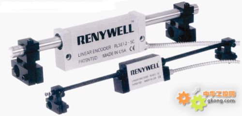

产品名称: 球栅尺
型  号: DKING
它的优点是
(1)采用全密封结构,球栅尺的高精度钢球和线圈均被完全密闭,可以在水中或油中工作。
(2)尺体为金属结构,保护良好,不会因冷却水、冷却液、金属粉末或尘土等的影响而污损,抗污染能力强。
(3)壳体刚性强、密封好,即使用喷清洗机床时,直接喷射到球栅尺也不会被损坏。
(4)基准钢球的线胀系数与钢铁相同,对车间温度变化不敏感。
(5)能在强磁场和强幅射条件下工作,可用于原子反应堆。
(6)耐振动、安装简便、不用日常维护等优点。
技术指标: 技术参数
 球栅尺SPHEROSYN
 球栅尺MICROSYN
测量分辨率
 0.005mm/0.001mm
 0.001mm/0.0005mm
测量准确度
 ±(0.01+0.005/m)mm
 ±0.005mm
最大运行速度
 2m/sec
 0.75m/sec
有效行程
 50~11684mm(>30m)
 50~1050mm
信号输出
 Sin/Cos或RS422-TTL
 Sin/Cos或RS422-TTL
读数头尺寸
 54mm×131mm×28mm
 35mm×75mm×25mm
防护等级
 IP67(IEC529)
 IP67(IEC529)
抗冲击
 100g(IEC69-2-6)
 100g(IEC69-2-6)
耐振动
 30g(IEC-2-27)
 30g(IEC-2-27)
热膨胀系数
 12×10-6/°K
 12×10-6/°K
