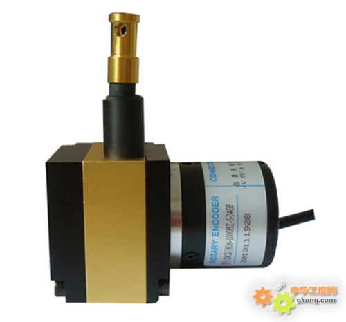

产品名称: 拉线位移传感器
型  号: DKL
一、产品介绍
DKL系列拉线位移传感器分为数字输出型和模拟输出型两个产品类。
数字输出型可以选择增量旋转编码器、绝对值编码器等,输出信号为方波ABZ信号或格雷码信号,行程最大可以做到3000毫米,线性精度最大0.05%,分辨力根据配置不同最大可以达到0.005毫米/脉冲。
模拟输出型可以选择精密电位器、霍尔编码器、绝对值编码器等,输出信号可以为4-20毫安、0-5伏、1-5伏、0-10伏、串行SSI和电阻信号等,最大行程可以达到2000毫米,使用环境最大可以达到IP65的防护等级,-45℃~+105℃的宽温度环境下使用。
本系列非常适合对油缸活塞位置、物体位置、送料车位置的测量、直线导轨系统,液压气缸系统、伸缩系统,仓储位置定位,压力机械,造纸机械,纺织机械,金属板材机械,包装机械,印刷机械,水平控制仪,建筑机械等相关尺寸测量和位置控制。
二、技术参数:
类型 技术数据
数字输出 模拟输出
传感器类型 增量型编码器、绝对值编码器 精密电阻、绝对值编码器、角位移
电阻值 无 5k、10k
钢丝绳 进口涂塑钢丝绳 进口涂塑钢丝绳
拉线速度 1000mm/s (MAX) 1000mm/s (MAX)
测量行程 0~3000mm (0-2000mm)
分辨力 0.02、0.005、0.05 mm/脉冲  理论无限小
精度 0.05%FS 0.1%FS、0.2%FS、0.5%FS
响应频率 最大300 K Hz
输出 长线驱动、推拉输出、SSI、格雷码 4-20毫安、0-5v、1-5v、0-10v
工作电压 DC5V、DC5-26V  24v
外壳材质 进口铝合金,表面氧化处理、耐磨防腐蚀
重量    740g
出线口拉力 4N
抗 震 动  10HZ 到 1500HZ,10G
电缆长度 4米
工作溫度   -25℃~+85℃ -45℃~+105℃
三、注意事项
1、拉线位移传感器有效测量行程:移动部件实际参与的最大行程
2、输出信号方式:数字量、模拟量等:
3、供电电压:给传感器供电电源电压
4、移动部件测量基本要求:测量精确等级,分辨率大小
5、拉线位移传感器工作环境:温度、湿度、灰尘、其他物影响等
6、拉线速度:移动部件的位移速度,往复可能不一致
7、使用频率:移动部件的每天往复循环次数
8、拉头安装时预拉空间:即拉头安装好后移动部件在初始位置时拉头和传感器之间距离
9、选择拉线位移传感器量程时要考虑预拉空间,若预拉距离大,可以考虑在传感器外加延长线,这样选型时可以减小拉线位移传感器的量程节省很大费用,
10、拉线位移传感器配置等级,这于使用设备的要求等级及计划的费用有关系
