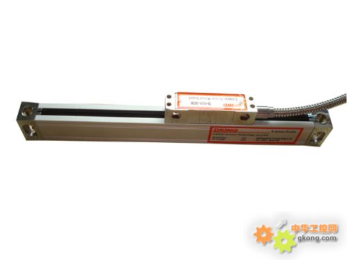

产品名称: 封闭式光栅尺
型  号: D-KA-300
二、选型
1、按外型分有:50mm——3000mm
2、按分辨率分有:0.1um----0.5um
3、按供电电压分有:5V----24V
4、按输出信号分有TTL方波、TTL方波、HTL方波(5V、12V、15V、24V)、RS422信号、正弦电压信号
1Vp-p
三、技术参数
栅距:0.01mm(100线对/mm)、0.02mm(50线对/mm)、0.04mm(25线对/mm)
精度:±0.008mm、±0.01mm、±0.015mm、(20℃ 1000mm)
参考标记:间隔25mm、间隔50mm、间隔100mm、间隔200mm、
或全量程任意位置设一个绝对位置参考点(ABS)
量程:1000mm以内任意选择
分辨率:0.1u---25u                  响应速度:25m/min、 60m/min
工作温度:0-45℃                    存储温度:-40℃-55℃
