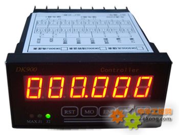

DK900型线速、转速控制器是一个六位显示、控制的速度、
线速度控制显示模块,可广泛应用于工业控制领域。该控制器
带有两路继电器输出,在显示的同时可有效的进行控制。
●六位数码显示、两路输出、指示
●工作电压: 220V AC,输出12V DC、5V DC
●正交输入信号/单向输入可选,信号形式NPN、PNP可选
●信号最大输入频率:35K
●采用卡入式安装方式,外形尺寸48*96
角度仪产品说明
1、该仪表用于测量角度,具有倍率输入和外部编辑、复位功能,及全自动计数功能。
2、角度显示分辨率取决于传感器分辨率,角度变换系数由用户随意设定
3、当前计数值和设定值掉电不消失。
4、设定两个控制值,两路继电器输出和控制。
5、可给外接传感器提供5V、12V电压
6、可设定倍率,显示值达到理想显示方式。
◆技术参数
1、供电电源:220V 50HZ
2、输入电阻:20K
3、脉冲频率:不大于30K
4、倍率范围:0.00----165
5、显示范围:-199999——+999999
6、脉冲电平:低电压—50V--0.5V     高电压4V——50V
7、安装方式:卡入式
8、显示器尺寸:48*96
9、开孔尺寸:92*44
◆选型指南
1、传感器显示分辨率以度为单位,
2、显示精确到小数点后3位数,就是0.001度
3、为了提高实际测量精度,选用高线数的编码器,或采用倍比转换
4、传感器的型号选择请根据现场的使用情况开选择,配件根据传感器型号选择。
5、传感器常用线数以360线、900线、1800线、3600线、5000线为主。
6、传感器选用与显示器匹配的输出形式和供电电源。
