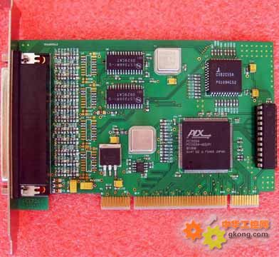

PCI四路脉冲信号采集卡
●PCI总线4轴ABZ编码器计数器及24路DIO输入输出
●板卡采用PCI9054桥片
●适用平台
Windows9x、WindowsNT、WindowsXP
Windows2k、WindowsME
●说明:
1、板上自带两片LS7266解码器芯片,提供24位高速计数,硬件滤波时钟24MHZ,可按实际需求提升到33MHZ或更高;
卡上带1片8255可编程IO,24路I/O(PA、PB、PCH、PCL)用户可根据需要配置使用。
2、板上另外提供一片82C55,既可作为开关量输入输出使用,亦可用于模式一方式下与仪器仪表及同类设备的握手方式数据交换。
3、4轴计数通道,可适用于差分输出、推挽输出、集电集开路等多种制式光栅尺及编码器的使用。不必附加外部电路,方便使用。
4、板卡连接器采用DB62/F,对外提供+5V、+12V、-12V供电,所有电源输出均加保险,保证计算机、板卡设备安全
●提供WINDOWS平台下的WDM驱动程序,利用输入输出函数直接操作LS7266的寄存器,及82C55的状态字。
