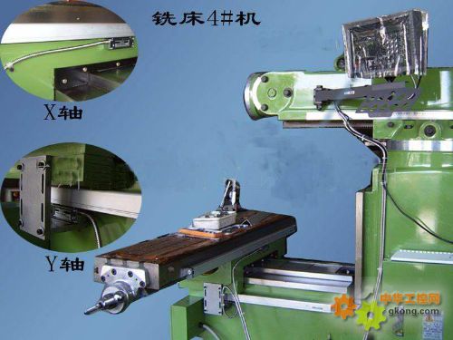

产品名称: 机床数显改造
型  号:
数显表厂家优惠价格,光栅数显,数显改造厂家优惠价格,机床改造,车床改造厂家优惠价格,铣床改造,磨床改造,镗床改造,电火花改造
光栅尺山东山西河北辽宁吉林江苏湖南湖北江西广东浙江四川云南安徽北京天津、数显表、电子尺、数显尺、位移尺、机床简易改造、长度测量、位移测量、坐标测量、机床测量、直线位移测量光学尺、低成本改造车床、低成本改造铣床、低成本改造镗床、低成本改造磨床、低成本改造机床、车床数显改造、铣床数显改造、镗床数显改造、磨床数显改造、火花机数显改造、线切割数显改造、机床数显改造、车床光栅尺、铣床光栅尺、镗床光栅尺、磨床光栅尺、线切割光栅尺、光栅数显改造、仪表车床改造、仪表铣床改造、仪表镗床改造、仪表磨床改造、仪表线切割改造、仪表火花机改造、仪表床改造。高精度光栅尺, 机床配套光栅尺,线切割光栅尺、铣床光栅尺、磨床光栅尺、车床光栅尺、三轴火花机光栅尺 机床配套直线光栅尺  线切割专用光栅尺、铣床专用光栅尺、磨床专用光栅尺、车床专用光栅尺、数显箱,光栅尺数显箱、电子手轮、国产光栅尺、进口光栅尺、光栅尺的作用,光栅尺的安装,光栅尺的改造、光栅尺的原理,光栅尺是什么,光栅尺的安装技术,提供光栅尺的技术支持,光栅尺的工作原理与维护,上门安装,我公司的光栅尺保修一年。
光栅数显表
◆主要用途
●主要应用于直线移动导轨机构,可实现移动量的精确显示
和自动控制,广泛应用于机床加工和仪器的精密测量。可供不同
规格的各类机床、仪器数字化改造选用,还可根据用户的特殊需要进行特殊制作。
●数显装置由传感器与数显表两大部分组成。通过传感器把有形的位置信息转换成电信号,经过处理后以数字形式显示出来。输出波形为单方波、双方波、正弦等多种波形方式,
●配备的电箱有:
1、多功能铣床用的两轴和三轴数显表,用于大多数的设备,也可以用于车床和磨床;
2、DRO2L和DRO2G是针对车床和磨床而开发的专用数显表;
3、DRO3E是为火花机开发的专用数显表。
◆技术参数:
1、电压范围:AC 80V∽260V      50Hz∽60 Hz
2、功耗:25VA
3、工作温度:0°C∽45°C
5、相对湿度:<90%(20±5°C)
6、重量:约3.2kg
7、坐标数:二坐标、三坐标
8、显示:带符号7位显示(两轴或三轴)数据,信息窗采用8位米字显示符号输出
9、倍频数:4X
10、显示箱允许输入信号:TTL方波
11、允许输入信号频率:>100KHz
12、长度分辨率:10μm 、5μm、2μm、1μm、0.5μm
13、操作键盘:密封薄膜式轻触按键
14、光栅尺:栅距为0.02mm,供电电源为±5V,输出两路相差90°的TTL方波信号(带零位信号),电流50mA(精度有±3μm、±5μm、±10μm)
