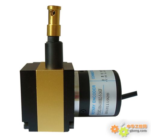

DKL系列拉线位移传感器分为数字输出型和模拟输出型两个产品类。
数字输出型可以选择增量旋转编码器、绝对值编码器等,输出信号为方波ABZ信号或格雷码信号,行程最大可以做到3000毫米,线性精度最大0.05%,分辨力根据配置不同最大可以达到0.005毫米/脉冲。
模拟输出型可以选择精密电位器、霍尔编码器、绝对值编码器等,输出信号可以为4-20毫安、0-5伏、1-5伏、0-10伏、串行SSI和电阻信号等,最大行程可以达到2000毫米,使用环境最大可以达到IP65的防护等级,-45℃~+105℃的宽温度环境下使用。
本系列非常适合对油缸活塞位置、物体位置、送料车位置的测量、直线导轨系统,液压气缸系统、伸缩系统,仓储位置定位,压力机械,造纸机械,纺织机械,金属板材机械,包装机械,印刷机械,水平控制仪,建筑机械等相关尺寸测量和位置控制。
