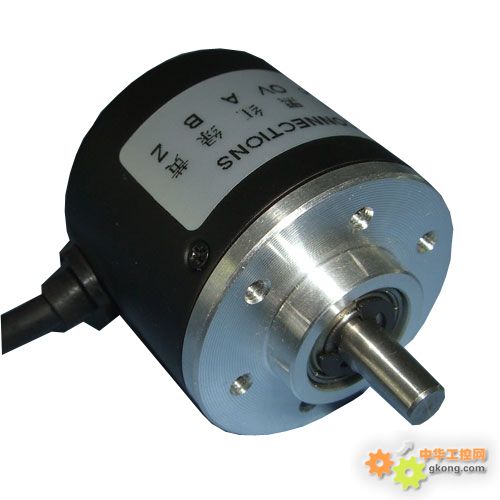

产品名称: 实心轴编码器
型  号: DKS38
DKS3806型编码器
※ 特征与用途
☆ 外径Φ38,止口Φ20,轴径Φ6,电源电压5-30V,输出脉冲数≤2500P/R。
☆ 尺寸小巧,重量轻,结构紧凑,性能稳定,抗干扰强,安装方便。
☆ 多种输出电路选择(C集电极开路,F互补输出,L驱动器输出,E电压输出)。
☆ 出线方式为电缆侧出或后出。
☆ 适用于投影仪、三坐标精密测量等设备、工业机械、自动化控制等行业。
DKS5006系列编码器
●外径Ф50×60,轴径Ф8×15,止口Ф25×5。
●电源电压5—30V,多种输出。
●坚固耐用,使用于各种自动化工控领域。
●可与部分进口产品通用。
DKS5008系列编码器
●外径Ф50×50,轴径Ф8×15,止口Ф30×5。
●电源电压10—30V,互补输出,抗干扰能力强。
●适用于精密工作环境,自动化工控领域。
●可与光洋TRD-J互换,出线方式分侧出和后出两种
