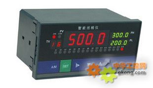

产品名称: YWP智能多路巡检仪
型  号: YWP
品  牌: 英普瑞
YWP智能多路巡检仪采用先进的微处理器进行智能控制,适用于温度、湿度、压力、液位、瞬时流量、速度等多种物理量检测信号的显示及控制,可巡回检测多路测量信号,并能对各种非线性输入信号进行高精度的线性矫正测量。
    各种输入端口均具备万能信号和单通道输入功能,且各路可同时输入不同类型的型号,输入信号全切换时只需通过仪表菜单的简单选定,即可实现不同类型输入信号(各种热电偶、热电阻、标准电压/标准电流信号)之间的轻松切换,提高了仪表的通用性和可靠性能。
    控制输出有二种:各路统一报警输出/变送输出,各路分别独立报警输出/变送输出。统一报警型又分为:报警记忆型和报警无记忆型。输入/输出回路采用光电隔离,具有良好的抗干扰能力。
    具有高亮度LED数码显示,可带有串行通讯接口.整机采用卡入式结构,使安装十分简便。
YWP智能多路巡检仪主要技术参数
输入信号
测量通道      ·1~8、1~16、1~32路
模拟量         ·热电偶:标准热电偶-B、S、K、E、J、T、N、R、WRe3~25等         ·电阻:标准热电阻-Pt100、Cu50、Cu100远传压力电阻-30~35Ω等
                     ·电流:0~10mA、0~20mA、4mA~20mA等(输入电阻≤250Ω)         ·电压:0~5V、1V~5V、mV(输入阻抗≥250KΩ)
输出信号
模拟量输出       ·DC4mA~20mA(负载电阻≤500Ω)         ·DC0~10mA(负载电阻≤750Ω)      ·DC1V~5V(负载电阻≥250KΩ)         ·DC0~5A(负载电阻≥250KΩ)
开关量输出       ·继电器控制输出-ON/OFF(带回差)         ·触点容量:AC 220V/3A;DC24V/5A(阻性负载)
                           ·可控硅控制输出-SCR(过零触发脉冲)输出 AC400V/0.5A       ·固态继电器输出-SSR(固态继电器控制信号)输出;DC5V~24V/30mA
通讯输出           ·标准串行双向通讯接口              ·通讯方式:RS-232C,RS-485              ·波特率-300bps~9600bps(内部自由设定)
馈电输出           ·DC24V,负载≤30mA
YWP智能多路巡检仪特性
测量精度           ·±0.2%FS±1字或±0.5%FS±1字
分辨率               ·±1字
显示范围           ·-1999~9999
显示方式           ·0.8英寸高亮度LED数码显示         ·发光二极管工作状态显示
控制模式           ·可选择1~32路统一上限、下限控制/报警输出           ·可选择1~8路分别独立上限、下限控制/报警输出
控制设定值       ·控制设定值和回差值全量程内自由设定
温度补偿           ·0~50℃温度自动补偿
参数设定           ·面板轻触式按键数字设定               ·参数设定值断电后永久保存            ·参数设定值密码锁定
保护方式           ·热电偶/热电阻输入断线报警          ·继电器输出状态LED显示                ·输入超/欠量程报警                ·电源欠压自动复位                ·工作异常自动复位
YWP智能多路巡检仪使用环境
环境温度           ·0~50℃
相对湿度           ·≤85%RH 避免强腐蚀气体
供电电压           ·常规型           ·AC220V+10/-15%(50Hz+2Hz,线性电源)
                           ·特殊型           ·AC90V~265V(开关电源)           ·DC 24V±2V(开关电源)
功耗                   ·≤6W(AC 220V线性电源)           ·≤4W(AC 90V~265V开关电源)           ·≤4W(DC 24V 开关电源)
