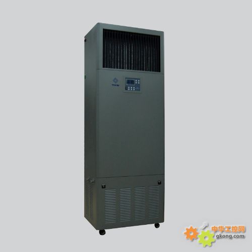

产品名称: 湿膜加湿机
型  号: THU
产品标签:机房专用加湿机 机房加湿器 湿膜加湿机 加湿机 加湿器
   湿膜柜式加湿机是机房与档案室/实验室/电子厂房加湿的最佳方式,TH系列专用加湿机,运用单片微电脑控制技术,软硬件冗余和容错设计,功能模块化设计,可加装无冷源辅助制冷降温系统,一机两用制冷加湿同步运用,同时使设备运行更可靠,功能更强大,使用更简单。
    TH系列加湿机是一款广泛适用于计算机机房、实验室、档案室、博物馆、图书馆、办公室、健身房、阅览室、电子厂房等商业及工业领域的加湿净化设备。它完美结合了自然蒸发加湿的纯净、节能和净化机的除尘、除菌、除异味等诸多特性。全新的设计使设备结构更为合理,实现了多功能设备的小型化。超大容量的内置水箱令使用更方便。
功能特点:
采用瑞典进口湿膜,对水质无特殊要求,无“白粉”污染
配有湿度控制系统,湿度可调范围在00-99%
湿度自由设定、实时显示实际环境温度、湿度
配有湿度校准功能,用户根据使用状态,自行校准湿度传感器
具有风机运行模式设定功能,可设定高速风、中速风、低速风控制
带LCD液晶显示的中文面板,实现了设备操作及运行的可见性
标配远程监控系统,配置485通信端口连接设计
双电磁阀设计,常开常闭阀配套使用,运行更安全
双层水箱设计,确保无漏水隐患
机组全钢板设计,最高使用寿命高达15年
自动上水式标配水箱自动清洗功能、湿膜介质进行自我清洗功能
自动缺水保护功能,水泵的运行受水箱水位传感器控制
可选配光谱氧化杀菌消毒净化单元
可选装电子静电亚高效净化装置
可选装气体净化过滤器,高效净化甲醛、苯、氮氧化物等多种有害气体
可选装辅助制冷降温系统, 一机两用制冷加湿同步运用
可选装负离子净化模块,增加空气中的维生素
可选配20-30%的新风量,依据室外温湿度探头,设定温湿度置 ,自动开启或关闭电动风阀
可选装节能风机运行模式,湿度达到使用值,整机处于待机运行状态,耗电功率只有8W
可选装净水过滤系统,保证水源的洁净,延长加湿模块的使用寿命
标配传感精确的声光漏水报警控制
可选装物联网控制系统,厂家客服中心实时运行监控,力保机组7/24小时无故障运行
可选装辅助电加热装置,在低温环境下进行升温加湿
技术参数
加湿机
TH10UB
TH15UB
TH30UB
加湿量(Kg/h
10-12
15-20
25-35
适用面积(m2
150-200
240-300
300-450
风量(m3/h
2000-2500
3200-4000
6000-7500-9000
功率(W
450
650
1500
电源
220V/50HZ
重量(Kg
85
125
238
水箱容积(L
80
90
125
W×H×Lmm
800×1960×500
1100×2050×550
1650×2050×580
加水方式
人工/自动
排水方式
水箱/自动
联网监控
RS485
清洗/排水方式
自动
节能方式
小风机节能
