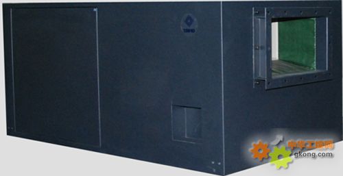

产品名称: 管道式新风机
型  号: G
产品简介
  1.洁净新风引入,保持室内正压,保持室内高洁净度。
  2 .安装灵活,有立式、管道式、壁挂式三种机型。
  3.多级过滤,标准配置初效/中效/亚高效/离子净化过滤器。(可选装气体净化过       滤器)
  4.三速低噪音风机,控制更合理。
  5.即插型过滤设计,维护更方便。
  6.可选用智能温湿度控制器,自动开关机,并与空调联动,更加节能环保。
  7.也可作为排风净化机使用。(可选装气体净化过滤器)
  8.可选装电加热段、加湿段、漏水声光报警控制器。
  9.强力消音降噪材料,有效降低噪音40%。
  10.可实现新风与消防联动。
  11.可选装过滤器报警控制器。
  12.可选装远程监控模块。
  13.可选装热交换段。
功能原理:
  1.新风功能
    1.1、当室外温度与湿度达到机组设定温度与湿度值时,机组启动风机运行,利用室外洁净新风给室内降温。(可选装新风除湿单元)
    1.2、当室外温度与湿度超出设定值时,机组自动关闭新风风机。
  2.湿度功能(选装功能)
    2.1、当室内湿度低于机房设定湿度值(室内湿度)时,加湿系统自动运行。
    2.2、当室内湿度超过机房设定湿度值(室内湿度)时,加湿系统停止运行。
    2.3、机组具备独立加湿功能(即机组可作为加湿机独立使用),机组不受室外环境 温度、湿度的影响。
  3.新风机组与空调机组联动功能
    当机组引入新风制冷时,而新风温度不能满足室内温度要求时,(包含新风机自动关闭时)机组控制器将联通空调机组,使空调机组进入运行状态,两机组共同调节室内温度。(室外温湿度超出设定值时由空调独立调节室内温度)当室内温度降低至温度设定值下限以下时,控制器断开与空调机组的联络,空调机组停止运行,当室内温度超高时(火灾时)风机自动关闭。
  4.报警功能:
    4.1、标配新风过滤网堵塞报警功能:报警后风机停止运行;
    4.2、标配传感精确的声光漏水报警控制。(选装功能)
    4.3、可选配消防联动控制系统。
  5.具有断、停电(恢复供电后)自动恢复功能。
控制系统:
  (选装)1、机械手动控制系统;2、液晶显示温湿度时间控制系统;3、智能空调连控型控制系统。
技术参数:
  型号
G600
G1000
G1600
G2500
G3500
  风量(m3/h)
400-600-800
800-1200
1200-1600
2000-2500-3000
3500-4500
  余压(Pa)
80
150
260
320
  功率(W)
60
120
160
250
500
  过滤段
初效/中效/亚高效/离子净化标配四级过滤
  噪音Db(A)
42
45
48
55
58
  电压
220V/50HZ
  重量(kg)
35
53
65
75
82
  机器尺寸(mm)
600*300*300
 920*530*420
 1250*780*500
  管道式B
920×530×420
1250×780×500
  进风法兰尺寸(mm)
200
450*250
 650*380
  送风法兰尺寸(mm)
200
400×320
 400*320
  控制系统(选装)
 1液晶三速控制器;2..温湿度时间控制系统;3时间控制器
  随机附件
安装吊耳,任意一款控制器、可选装远程监控控制系统,用计算机就可以控制新风机
