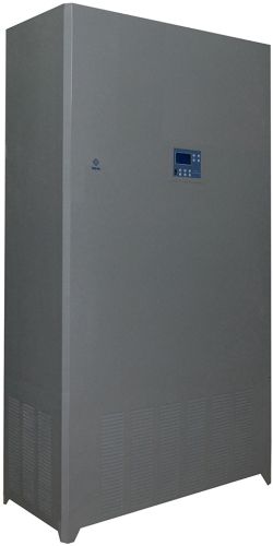

产品名称: 活性炭排风净化机
型  号: EPC
产品标签:活性炭 活性炭排风机 活性炭排风净化机 活性炭净化机 商用活性炭净化机
产品描述:
  E PC系列活性炭排风净化机采用低噪音离心风机与气体过滤器技术。
适用于各种有排放污染的环境:动物实验室,生化实验室,电池室,印刷车间,家具车间、广告材料制作车间、化工实验室,化工机房等。
活性炭气体过滤器产品特点
     是一个可以同时去除酸碱物质的过滤器,永久去除气态污染物,气态污染物通过被吸附和不可逆转的化学反应被去除。普遍使用与TSIND EPC系列空气处理设备中。活性炭气体过滤器 目标气体:碳氢化合物、二氧化碳、氯气、甲醛、可挥发的硫氧化物、一氧化碳、硫化氢、氨气、苯、有机酸、氯气、有机化合物。
功能特点:
模块化设计:可以根据实验产生的不同污染,选装不同滤料的气体过滤器。
安装灵活:根据实际环境的要求,对进出风口可具体设计。
