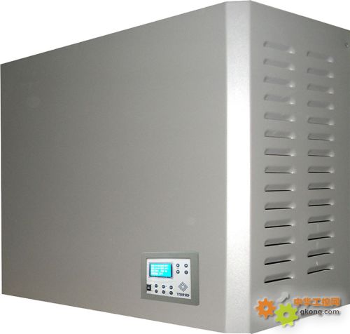

产品名称: 壁挂式新风机
型  号: B
产品描述:
   B壁挂式新风机采用温湿度微电脑控制设计,可以根据用户使用要求,在每天不同的时段自动补充新风。从而避免24小时不停机的工作,节约能源。也可用室外的温湿度来控制开关机,室外温湿度超出设定值,新风机不工作,低于温湿度设定值,自动启动工作。
洁净 新风
——采用初效过滤器、活性炭气体净化段、离子净化器装置
安装 方便
——壁挂式设计,不占用室内空间
低温保护功能
——可采用温湿度传感控制器,如室外温度过低时,新风机自动关闭
时间控制功能
——可采用时间控制系统,可以分时分段进行新风补充
安装说明:
新风机安装简单,无需专门技术。安装新风机需要选择安全适当的位置,应在机器正面、左面、右面、留出不小于300mm的空间,以利于空气交换。
