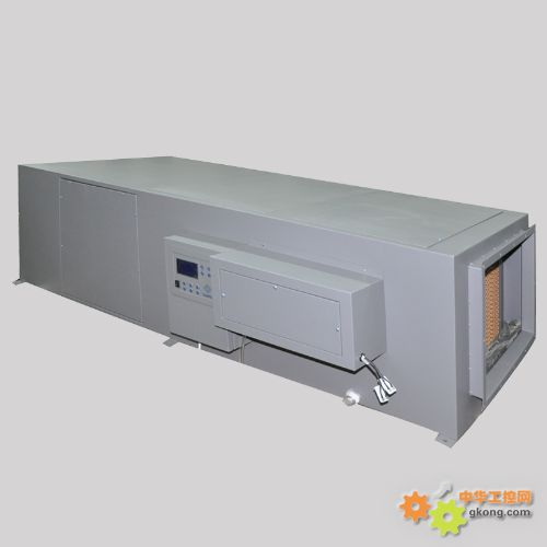

吊顶式净化机房加湿器
吊顶式净化机房加湿器简介
北京特新达针对小型机房空间有限问题,率先推出吊顶式机房加湿器,运用全自动微电脑控制技术,软、硬件冗余和容错设计,机构和功能为单元式模块化,利用双次气化加湿原理,加湿效率更高,送风利用管道,更容易组织气流流向,湿度分布更均匀。
【吊顶式加湿器性能及优点】
◆采用双次汽化自然蒸发技术,结合瑞典进口湿膜、挡水膜,无白粉现象
◆进水电磁阀独立控制,确保进水关闭时的紧密度;
◆漏水、溢水标配传感精确的声光漏水报警控制,切断水源;
◆配有湿度控制系统,湿度可调范围在20-90%
◆全自动微电脑控制,实现功能自动化。
◆具有风机运行模式设定功能,可设定高速风、中速风、低速风控制,加湿量三档可调。
◆湿度自由设定、显示实际环境温度、湿度。
◆温湿度现场校准功能
◆全中文LCD液晶显示的面板,实现了设备操作及运行的可见性。
◆标配的计算机接口(RS485),可实现联网集中监控。
◆提供透明通讯协议,在PC机操作环境下,实现全汉化实时监控。
