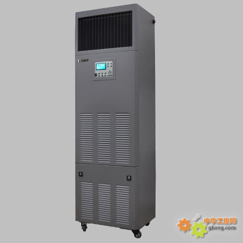

TSIND湿膜柜式加湿净化机是机房加湿的最佳方式,F系列专用加湿净化机,运用单片微电脑控制技术,软硬件冗余和容错设计,功能模块化设计,标准配置亚高效杀菌净化单元,同时使设备运行更可靠,功能更强大,使用更简单。
F系列加湿净化机是一款广泛适用于办公室、计算机机房、档案室、健身房、阅览室、电子精密加工车间等商业及工业领域的加湿净化设备。它完美结合了自然蒸发加湿的纯净、节能和净化机的除尘、除菌、除异味等诸多特性。全新的设计使设备结构更为合理,实现了多功能设备的小型化。超大容量的内置水箱令使用更方便。

技术参数:
c
F3
F7
F10
F15
加湿量     kg/h
3-5
7-8
10-12
15-20
 适用空间   ( m² )
60
100
150
300
 风  量      ( m³/h )
1200
2000
2500
5000
功  率      ( W )
120
200
250
650
电  源      ( 50Hz )
220
220
220
220
重  量      ( Kg )
65
75
85
125
水箱容积   L
35
60
90
外形尺寸    ( mm )
500×360×1550
660×450×1800
800×500×1850
1100×550×2050
加水方式
人工/自动
计算机联网监控端口
485
新风量(选装段)
20%
净化级别   (四级过滤)
初效/亚高效/气体过滤/离子净化
