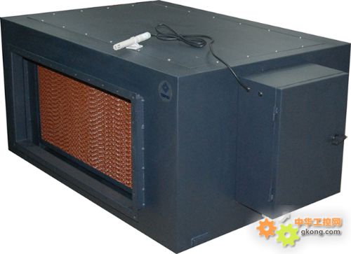

三、G系列管道式加湿器:
    管道湿膜加湿器是将温膜加湿器安装在加湿风管中,风管湿膜加湿器工作时,洁净的自来水经过电磁阀进入湿膜顶部的淋水器,水从湿膜顶部流下,使湿膜处于湿润状态,干燥的空气从潮湿的湿膜孔隙中通过而得到加湿。
    风管湿膜加湿器有框板式结构和焊接式结构两种形式。当风管湿膜加湿器的截面最长边大于750mm时,采用框板式结构;当风管湿膜加湿器的截面最长边小于750mm时,采用焊接式结构。
    标配智能湿度自控系统,湿度低于设定值,加湿器运行工作,高于设定值,加湿器停止工作。
