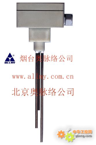

    AM-DJ迷你型电极液位控制器由液位检测电极和控制器两部分组成,它与机泵结合可以实现水池或罐体进液、排液控制。
      AM-DJ迷你型电极液位控制器分一体型和分体型两种安装形式。一体型电极液位控制器是将控制器的电路板装入液位检测电极的接线盒内,组成一体结构;分体型是控制器与检测电极分开安装,控制器精巧紧凑,有控制箱内轨道安装和控制盘面板安装两种形式。
      根据工艺要求不同,液位检测电极又有一根电极、两根电极、三根电极以实现不同的功能。一根电极适合金属罐体液位报警和管路检漏报警等(罐体作为公用端);两根电极则适合非金属罐体、水槽单点报警和非金属管路检漏报警;三根电极最常用,适合给排水和其它进液或排液控制,与机泵结合可以实现自动控制给排水。
主要特点
◆ 控制器外形小巧紧凑,适合柜内轨道紧密安装。
◆ 工业级电极,结构坚固耐用,长短自由组合
◆ 就地液位控制或报警。
◆ 另一突出特点为可以检测调节阀的工作状态,有无泄漏
    技术参数
◆ 供电电压:220VAC或24VDC
◆ 继电器输出容量:220VAC/1A 24VDC/1A
◆ 环境温度:-20℃~70℃
◆ 环境湿度:≤85%RH
◆ 电极材质:304不锈钢,特殊材质可选
◆ 接液温度:-20℃~70℃(
◆ 连接方式:M27×2螺纹连接
◆ 螺纹材质:尼龙
◆ 测量介质:导电率高于20μS/cm的液体,适合蒸馏水
