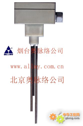

   AM-DJ电极液位控制器由液位检测电极和控制器两部分组成,它与机泵结合可以实现水池或罐体进液、排液控制。
   AM-DJ电极液位控制器分一体型和分体型两种安装形式。一体型电极液位控制器是将控制器的电路板装入液位检测电极的接线盒内,组成一体结构;分体型是控制器与检测电极分开安装,控制器精巧紧凑,有控制箱内轨道安装和控制盘面板安装两种形式。针对不同的使用环境,液位检测电极又可分为塑料壳体和铝合金防爆壳体,与设备连接有尼龙连接件和不锈钢连接件两种,可根据实际工况选择。
   根据工艺要求不同,液位检测电极又有一根电极、两根电极、三根电极和四根电极,以实现不同的功能。一根电极适合金属罐体液位报警和管路检漏报警等(罐体作为公用端);两根电极则适合非金属罐体、水槽单点报警和非金属管路检漏报警;三根电极最常用,适合给排水和其它进液或排液控制,与机泵结合可以实现自动控制给排水;四根电极则是在进液或排液功能的基础上增加了上限报警或下限报警功能,防止水位超高溢流或过低空泵运行。
