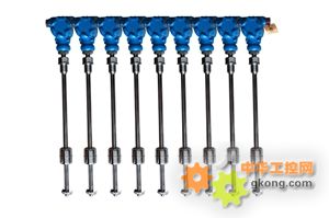

产品名称: 连杆式浮球液位开关
型  号: UQK-10
价  格:
 连杆式浮球液位开关主要适用于石油、化工、水处理等行业生产过程中各种容器内介质液位的控制和报警。控制器的接液部分全部采用不锈钢制成,具有较强的耐腐蚀性;控制器的关键元件-磁簧管采用进口原装元件,工作可靠,使用寿命长。
工作原理
  浮球液位开关由装有磁簧管的不锈钢护管、装有磁钢的浮球、接线室(壳体)组成。当浮球沿不锈钢护管随液位上下移动时,磁簧管在设定点上动作,以此来达到液位控制或报警的目的。控制点可选多点。
技术指标
◆ 介质条件:粘度≤0.07Pa.S,密度>0.68g/cm3的各种液体;
◆ 测量范围:≤3000mm,3000mm以上协商定做;
◆ 接点容量:250V.AC/2A;24V.DC/3A;
◆ 工作压力:0~1.6MPa;
◆ 介质温度:-20~150℃;
◆ 环境温度:-20~70℃;
◆ 精 度:±10mm;
◆ 电缆接口:M20×1.5(内螺纹);
◆ 安装方式:法兰安装;
◆ 接液材质:1Cr18Ni9Ti;
