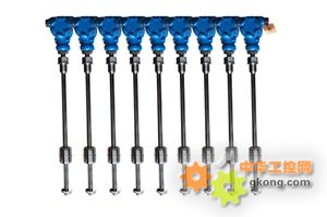

产品名称: 不锈钢浮球液位计
型  号: UQZ-210
价  格:
连杆式液位计/连杆式浮球液位计适用于石油、化工、造纸、食品和制药等行业的污水处理及各类敞口或密闭容器内液位的测量。控制器的接液部分全部采用Cr18Ni9Ti不锈钢制成,具有较强的耐腐蚀性;浮球液位变送器的关键元器件--磁簧管,采用进口原装件,性能可靠,使用寿命长。该变送器能克服液体液位泡沫影响而出现的假液位现象。
技术指标
◆ 测量范围:0~3000mm,3000mm以上协商订做
◆ 输出信号:4~20mA,0~10mA
◆ 负载电阻:0~750Ω
◆ 供电电压:24VDC
◆ 工作压力:0~1.6MPa
◆ 工作温度:-40~150℃
◆ 环境温度:-40~70℃
◆ 精 度:±20mm
◆ 电缆接口:M20×1.5(内螺纹)
◆ 安装方式:法兰安装
◆ 接液材质:1Cr18Ni9Ti不锈钢
◆ 防爆标志:dⅡBT4
