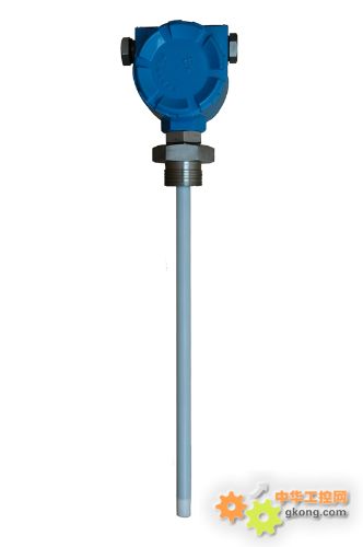

    AM88系列水泥粉料位开关/水泥粉电容开关是一种高度智能化的物位测量产品,广泛适用于石油、化工、电力、冶金、机械、食品、制药、饲料等到行业。
    本产品采用国际上先进的射频电容测量及微控制器技术,可以检测固体颗粒、粉料和液体(包括导电介质和非导电介质),尤其是可测量强腐蚀性介质;测量温度可达180℃,耐压可达4MPa。
    操作简单,只需按设定按键就可以设定上限或下限;控制方式灵活,用户可自行选择常开或常闭触点。
    能克服探头上粘附层及物料喷溅对测量的影响。在这些场合,电容开关均不会产生误动作。
    采用聚四氟乙烯保护探极,检测部位无可动器件,抗冲击,耐高温、高压,耐腐蚀,不易粘附。
    最新推出带电容值显示的电容开关,用户可选用按键设定报警点,并直接观察到电容值大小。
技术指标
◆ 环境温度:-30~70℃;
◆ 环境湿度:≤95%RH;
◆ 防护等级:IP65;
◆ 电 源:220V.AC±10%或24V.DC±15% ;
◆ 继电器触点容量:250V.AC/3A或24V.DC/5A;
◆ 相对介电常数:ε≥1.6;
◆ 延迟时间:0、2、4、8、16、32秒;
◆ 功 耗:≤1W;
◆ 电气接口:M20×1.5;
◆ 探极长度:350mm或由用户指定;
◆ 过程温度:普通-20~80℃;高温-25~180℃;
◆ 过程压力:-0.1~4.0MPa;
应 用
该开关已在下列场合成功应用:
◆ 面 粉 厂:检测面粉、麦粒料位
◆ 饲 料 厂:检测豆粕料位
◆ 发 电 厂:检测粉煤灰料位
◆ 玻 璃 厂:检测石英砂及碎玻璃料位
◆ 建筑机械:检测水泥仓料位
◆ 铸造机械:检测沙粒料位
◆ 液力机械:检测润滑油液位
◆ 化 工 厂:检测涤纶、氨纶、酸、碱等化工物料的液位
◆ 环    保:检测污水液位
◆ 锅 炉 厂:检测汽包水位、及其他压力容器液位
