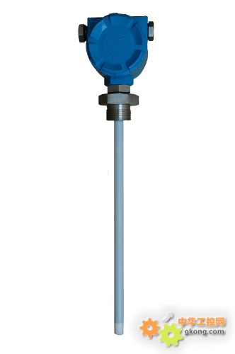

产品名称: 电容界面开关/电容界面控制器
型  号: AM8831J
价  格:
电容界面开关/电容界面控制器/电容式界面开关/电容式界面控制器/射频电容界面开关/射频电容式界面控制器
   AM8831J油水界面开关是AM88系列射频电容开关中专用于油水界面测量的仪表,即用于测量油和水混合后静态界面,主要用于石油、化工行业成品油储罐、原油稳定储罐的罐底积水检测、控制和报警。
   AM8831K油水界面控制器,专用于检测油中水的位置,并与调节阀或电磁阀结合,实现油中水自动控制排放。当水位达到上限高度,阀门打开,自动放水,当水位降到下限高度时,阀门自动关闭。
