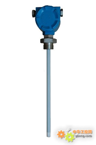

   铸造厂料位开关/电容料位开关/抗冲击型料位开关是一种高度智能化的物位测量产品,广泛适用于石油、化工、电力、冶金、机械、食品、制药、饲料等到行业。
    本产品采用国际上先进的射频电容测量及微控制器技术,可以检测固体颗粒、粉料和液体(包括导电介质和非导电介质),尤其是可测量强腐蚀性介质;测量温度可达180℃,耐压可达4MPa。
    操作简单,只需按设定按键就可以设定上限或下限;控制方式灵活,用户可自行选择常开或常闭触点。
    能克服探头上粘附层及物料喷溅对测量的影响。在这些场合,电容开关均不会产生误动作。
    采用聚四氟乙烯保护探极,检测部位无可动器件,抗冲击,耐高温、高压,耐腐蚀,不易粘附。
    最新推出带电容值显示的电容开关,用户可选用按键设定报警点,并直接观察到电容值大小。
