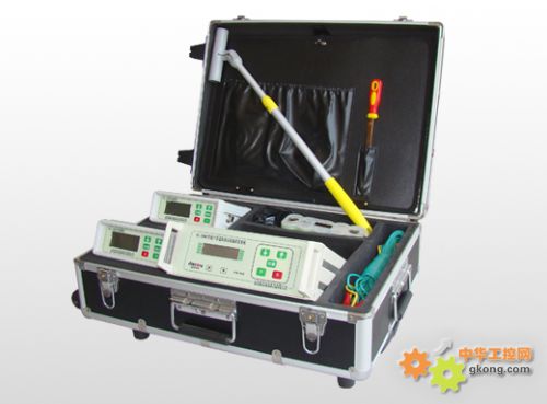

产品名称: SL-2088地下金属管道防腐层检测仪
型  号: SL-2088
价  格:
SL-2088地下金属管道防腐层探测检漏仪
该仪器能在不挖开覆土的情况下,方便而准确地查出地下金属管道的位置、走向、深度、绝缘防腐层破损点的大小等功能。主要用于对新铺设的管道进行竣工验收;根据安全规程对管道进行定期检测,确定阴极保护效果;对主客线上的分支进行定位;对旧管道进行检测,确定该管段是否需要大修;对施工区段开挖破土前进行地下管线分布检查,防止施工时破坏地下油、气、水、电等管线。
【特点】
★采用全新数字滤波技术,可设定漏点的范围;
★具有多种探测方式,并可自动转换。发射机电池电压不足及自动关机前, 向接收机发出提示信号,关机时数值自动保存。
★能够自动测出管道的对地电阻,输出信号调制高频报警信号,抗干扰能力极强。发射机输出功率可随着检测距离增加自动调节,检测完毕发射机自动关机。节能效果显著。
【检测原理及方法】
探测走向和埋土深度的原理及方法:向地下管道发送特定的高频调制信号通过探测地下管道的磁场来确定地下管道的位置、走向和深度。
方法有峰值法和零值法。
检测原理及方法:向地下管道发送特定的高频调制信号,在地下管道防腐层破损点处与大地形成回路,并向地面辐射,在破损正上方辐射信号最强,根据这一原理找出管道防腐层的破损点。
采用“人体电容法”,就是用人体做检漏仪的感应元件,当检漏员走到漏点附近时,检漏仪开始有反应,当走到漏点正上方时,喇叭中的声音最响,示值最大,从而准确找到漏蚀点。
技术参数:
(一)发射机的技术指标:
●发射机功率:5-25W,可自动调节
●输出阻抗匹配:5-500Ω
●发射距离:0.03-5Km,可逐渐向5Km外移动
●工作电源:12V(镍镉电池)
●重量:3.5Kg●外形尺寸:245×236×105
(二)探管仪技术指标:
●灵敏度:0.1mV
●位置偏差:≤10cm
●探管深度:≤5m
●工作电源:9.6V镍镉蓄电池组
●外形尺寸:185×135×110
(三)检漏仪技术指标:
●检漏精度:≥0.25mm2
●工作电源:9.6V镍镉蓄电池组
●外形尺寸:185×135×110
