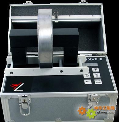

产品名称: BX-2.0型轴承加热器
型  号: BX-2.0型轴承加热器
详细说明
 BX-2.0型轴承加热器 BX-2.0加热器的详细介绍
BX-2.0型轴承加热器专卖 BX-2.0型轴承加热器批发 BX-2.0型轴承加热器销售 BX-2.0型轴承加热器生产
宁波利德仪器设备有限公司专业提供BX-2.0型轴承加热器 BX-2.0轴承加热器 BX-2.0型轴承加热器 BX-2.0加热器 BX-2.0型轴承加热器 BX-2.0加热器 BX-2.0型轴承加热器 BX-2.0加热器 BX-2.0型轴承加热器 BX-2.0加热器
电压: 220V 功率: 2.0 KVA
适应轴承内径/外径: ф = 15mm — 200mm
最大轴承重量: 25 KG 其他零件: 15 KG
功率 2.0 KVA 温度控制 0-240℃ 免费保修 3年
电压 220V / 50Hz 时间控制 0-99’59’’ 时间控制 有
电流 9A 旋转装置 无 连续安装 有
适应轴承内径 φ>15mm 水平加热支架 可选 温度保持 有
最大轴承外径 200mm 可移动式 是 自动退磁 有
最大轴承宽度 110mm 磁性测温探头 是 自动降电 有
最大轴承重量(Kg) 25 立柱高度 110mm 控制面板 数字
其他零件(Kg) 15 立柱尺寸(mm) 40×40 加热杆标配 40×40(mm)
24×24(mm)
10×10(mm)
主机重量 14 Kg 外型尺寸(cm) 42×19×28
