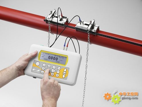

梅克罗尼PF系列超声波流量计,能够在管外(非侵入式) 测量液体流量。仪器操作简单,只需按菜单提示操作并进行一些简单设置,就可为用户提供快速、准确的流量测量。仪器结构紧凑、结实、可靠,PF系列流量计产品在工业环境也能提供稳定的性能。
工作原理
PF系列超声波流量计20是一种时差式的超声波流量计,用夹钳式传感器获取信号,可精确测量封闭管内的液体流量,而无需向管壁中插入任何机械部件或侵入到液体流动系统中。测量只需几分钟安装,无需关闭流量或排出管内液体。
当超声波在两个传感器之间传播时,超声波的传播速度在通过液体时被在管中流动的液体流速而轻微加速,当超声波传播的方向与液体流速相反时,则液体的流速会引起传播声波的减速。两者之间的时间差刚好与管中的流速成正比。在测量完流速后,如果知道管道的截面积,就可以容易地计算出流量值。
技术参数:
手提箱:仪器放置在聚丙烯箱中,有塑料泡沫填充
P204plus:管径(内径)13mm~115mm
P216plus:管径(内径)50mm~1000mm
传感器工作温度:A组和B组传感器:-20℃至+135℃
输出:光隔离0/4-20mA,在1脉冲/秒时,最大5V脉冲
