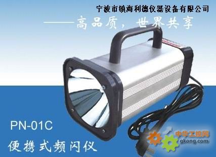

产品名称: 便携式频闪仪PN-01C
型  号: 便携式频闪仪PN-01C
详细说明
PN-01C系列便携式频闪仪(俗称手提式或带线频闪仪)主要特点是便携手提式,小巧轻便;使用时需要接入交流电源有AC220V和AC110V两种电源类型。本产品广泛适用于各类印刷机、检品机、复卷机、烫金机及 电机测速、测频等场合。
    在小型检品机和盘卷机上,亦可以固定在机器上,采用外触发自动跟踪方式,达到非常满意的自动闪光检测效果。**--详见安装图--**!
 >> 技术参数
电  源:交流220V±10%,2A,50HZ;交流110V±10%,2A,50HZ
功  率:最大功率60 W
内触发频率范围:50次/分钟~12000次/分钟
建议触发频率为:600次/分钟~6000次/分钟
外触发频率范围:50次/分钟~12000次/分钟
单次工作时间:由功能键任意设定
环境光照度:低于10000勒克斯
外部触发信号范围: 5~12V脉冲信号
出厂电源线,标准长度为3m
外形尺寸(长×宽×高): 220mm×120mm×130mm ; 约1.2kg
 >> 产品特点
内触发/外触发选择快速转换;两倍频、半倍频快速调频功能;
外触发工作方式时(利用光电信号),能够实现图案的自动跟踪功能;
内置存储器,具有闪光频率和内部参数自动记忆功能,为下次使用提供方便;
采用进口编码器,配合精简的操作软件,旋钮调节更加快速、精确、实用,使用时方便自如,得心应手;
软件具有频闪相位角调节功能;
自动停闪等功能,节省用电,同时提高频闪灯的使用寿命;
采用德国进口频闪灯管,内置高性能开关电源模块,提高闪光亮度及工作可靠性;
最新产品,性能进一频稳定,使用时间长,故障非常少;
