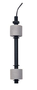

产品名称: 液位传感器
型  号: FH-14
价  格:
水位开关主要由磁簧开关和浮球组成,浮球内有磁性材料,浮子随着被测液位上下移动时,触动磁簧开关而检出液位高低位置。水位开关在家用电器,水处理设备,工业控制自动化设备,汽车中应用范围十分广泛。本公司可根据需求定制不同规格,不同材料,如PP,不锈钢,NBR等等。
特点:
  可作多点控制,控制开关位置可以随着使用者需要订制。
  使用磁簧开关不需供应电源,接点寿命可达200万次。
  所有的开关出线在同一接线盒,外部施工配线成本低廉。
  多个开关控制点和其它形式的液位开关比较,RF型的单价最低。
  接线盒的防护等级皆在IP-65以上。
  有PVDF、PP、 PVC塑胶材质及SUS304、SUS316金属材质,因此不管酸碱液、溶剂或各种燃油,皆有合适产品可配合使用。
  磁簧开关与导线完全和液体隔离,因此在高温、高压设备上亦可安全使用。
 浮球尺寸:PVDF浮球ф24*22*9.5,塑料浮球大小都有。不锈钢浮球ф125*125*23、ф75*75*23、ф51*61*15、ф45*56*15、ф42*50*15、ф40*35*15、ф38*26.5*9.5、ф28*28*9.5、ф24*24*9.5
